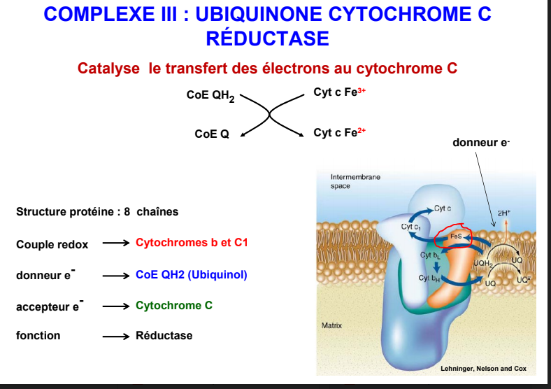

suite a ce post https://carabinsnicois.fr/phpbb/viewtop ... +3#p605538, j'aimerais savoir si les protéines FeS participent ou non au complexe 3, car dans la diapo concernant ce complexe, les prot FeS ne sont pas mentionnées, dans la ronéo du récapitulatif non plus mais dans le tableau récapitulatif de la CRM il y a bien présence de ces protéines.

Alors retiens ce qui est dit dans la diapo récap ! De plus sur le schéma de la prof on peut voir la présence d'une protéine Fer-S ! Je te met la diapo... :) <3

pourquoi elle ne le considère pas dans le couple Redox comme les complexes 1 et 2?

Pourquoi elles ne les considéreraient pas de la même manière ?

Oui en gros la question c'est est ce qu'on doit considérer les FeS comme faisant partie du couple RedOx du C3 sachant que dans les diapos C1 et C2 elle met FMN+FeS et FAD+FeS, alors que dans la diapo que Nico a envoyé on voit bien qu'elle ne mentionne que les Cyt C1 et B

alors attention les protéines fer souffre ne font pas parti des couples redox :)
mais ils sont bien présents dans les complexes 1 2 3
