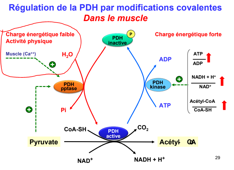

Ah oui j'ai bugué quand je l'ai fait aussi. En fait je crois que c'est parce que le ca2+ active la PDH phosphatase uniquement, et n'a pas de rôle sur la PDH kinase, enfin c'est ce que j'ai cru comprendre dans le diapo de la prof. Mais voyons avec les tuteurs

Coucou à toi ^^ Alors voici la diapo de la prof ! Tu vois bien que c'est que dans le cas du muscle où tu auras un augmentation de Ca2+ qui entraine l'activation de la PDH phosphatase, qui active la PDH et qui permet donc en période d'effort, de produire de l'énergie au niveau du CK etc... :)
