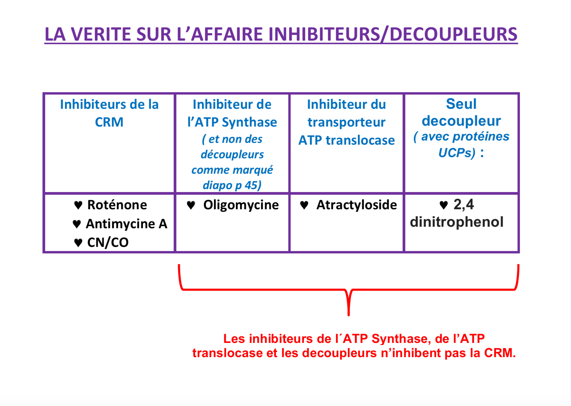

Coucou ! Alors j’ai des doutes sur qui est inhibiteur et qui est découpleur ?
-De ce que je crois comprendre seuls l’antimycine la roténone et CN CO inhibent la CRM
-oligomycine et 2,4 Dinitrophénol sont des découpleurs vu qu’ils bloquent la production d’Atp c'est ça ?
Et l’ATractyloside est juste un inhibiteur de l’ ATP translocase
Mais du coup est ce qu’on peut dire que dinitrophenol et oligomycine bloquent la PO mais pas la CRM
Et pour l’ATP TRANSLOCASE Il ne bloque pas la CRM
Et les proteines UCP sont des découpleurs
En gros les découpleurs empêchent la synthèse D’ATP et génèrent de la chaleur à la place
J’ai l’impression d’avoir écrit n’importe Quoi jpp
Save me ❤️

Regarde j'ai ce qu'il te faut <3

Bonsoir, est-ce que l'atractyoloside inhibe l'ATP TRANSLOCASE ou la sous-uniteé F0 de l'atp synthase?

C'est bien l'ATP translocase :)
