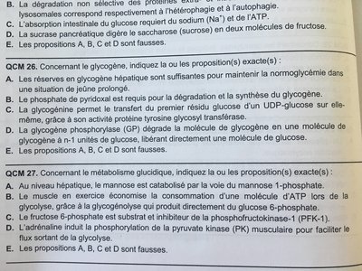

Bonjour,
Je ne comprends par en quoi l'item B est faux : puisque pour moi lorsqu'on transforme du Glucose en G6P on utilise de l'ATP alors que dans la GGL par le muscle, on "économise" un ATP... Pouvez-vous m'aider svppp.
MERCI

Je viens de rééditer le post.

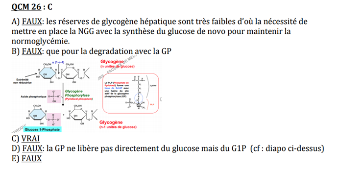

Alors attention, la prof piège, cela ne produit pas "directement du G6P" mais du G1-P ! C'est assez fourbe mais faur faire attention !!!

Mais dans la ronéo, il est bien écrit que le muscle économise un ATP, je cite : (ronéo 10 p8) quand on dégrade le glycogéne, on obtient du G6P qui rentre directement dans la glycolyse. Cela va empêcher à la cellule musculaire de consommer un ATP »), donc l’item est juste,... je ne comprends pas

Enfin ici le piège c'est "directement" du G6-P, en soit tu as le bon raisonnement, sauf que la glycogenolyse ne libère pas du G6-P mais du G1-P qui deviens du G6-P ! j'espère que c'est clair comme ça :)

Est-ce que tu pense que la prof serait capable de faire un piège comme ça ?
Psk dans ses cours en amphi elle insiste Tjrs sur le fait qu’elle ne fait pas des piège qui n’ont pas vraiment de sens fin elle est très clair et tt .. est-ce que tu peux lui demander stp par rapport à cet item ?

je relance un peu le sujet, par ce qu'enfaite je trouve l'item pas précis et du coup je me demande: en considérant que le "directement" était un piège, le résidu glucose libéré par l'enzyme débranchante, il fait quoi du coup dans le muscle ?
par ce que pour moi le "directement" il correspondait à ce résidu là qui devenait G6P pour justement faire la GL après quand le muscle était en exercice, mais comme y'a pas de précision je comprends pas trop trop... :( je me dis peut-être que c'était dans l'idée générale, comme y'a le G1P qui est aussi pris en charge pour pouvoir faire la GL, du coup c'est pas globalement direct mais bon...
voilou, merci pour la réponse !

Du coup la prof y a répondu à cette item :) allez voir sa réponse et dîtes moi si c'est ok pour vous :)
