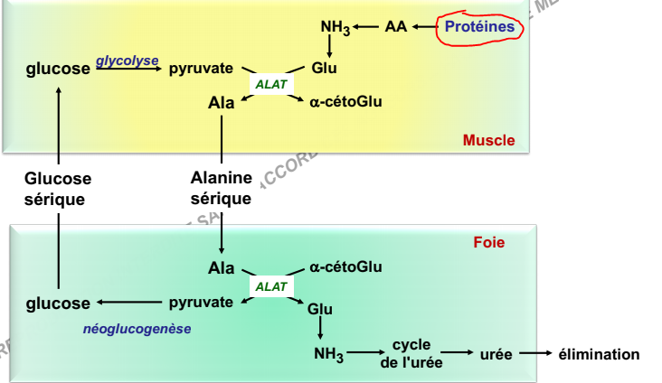

J'ai un probleme avec l'item qui est tombe en 2018:
"Le cycle de Cori permet aux muscles en exercice d'etre realimentes en glucose (la je comprends pourquoi il est juste, c'est la suite qui me derange) et d'eliminer le NH3 provenant de la degradation des proteines grace a sa cooperation avec le foie"
Il est compte juste mais normalement c'est l'alanine qui permet ca non? 0_o

Alors attention, le NH3 ne provient pas que du pyruvate produit, il provient aussi de la dégradation des protéines au sein du muscle, je te met la diapo juste là :)

Merci pour ta reponse mais je comprends toujours pas comment le cycle de Cori permet d'eliminer le NH3 fin je vois pas a quel moment on nous dit ca :question:

+ 1 le cycle de cori c'est avec le lactate et non avec l'alanine (qui élimine son nh3)

Vous marquez 1 points !! Je vais demandez à la prof directement si cycle de cori (glucose uniquement) = cycle glucose alanine (glucose + élimination NH3) !

Salut tout le monde, c'est pour vous dire que l'item a été erraté par la tutrice de l'époque qui dit que l'item est bien faux :)
