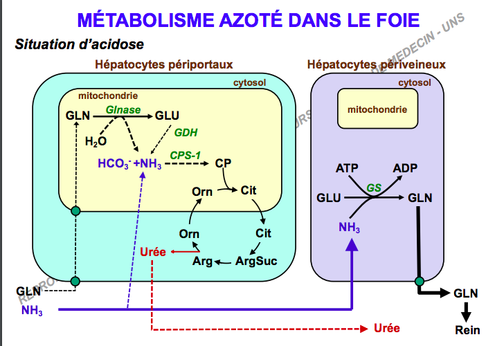

Salut, :)
Cette item a été compté faux par les tuteurs : "L'acidose liée à une forte production de CC est tamponnée par l'uréogénèse des hépatocytes périveineux" mais pour moi il est juste...
Ils ont justifié que c'était faux en disant que c'était l'ammiogenese rénal qui intervenait à ce moment la, et je suis d'accord avec eux mais dans son diapo la prof parle bien de l'intervention des hépatocytes périveineux.
Du coup vous en pensez quoi ?

Messagepar Nicolactate » 09 Déc 2019, 10:49
Coucou à toi ^^
Alors enfait ici dans l'item on parle des hépatocytes périveineux SAUF que c'est les periportaux qui font l'uréogenèse ! pas d'uréogenèse au niveau des hépatocytes périveineux :)

Messagepar fornasero » 09 Déc 2019, 12:55
Ok je vois, mais en situation d'acidose les hépatocytes périveineux ont quand même un role non ? C'est juste que ça n'est la l'uréogenese si j'ai bien compris ....

Messagepar Nicolactate » 12 Déc 2019, 15:04
Enfait ici l'item est faux car les hépatocytes périveineux ne font pas l'uréogenèse ! L'item serai vrai si à la place d'urégoenèse, c'était noté glutaminogenèse :)
