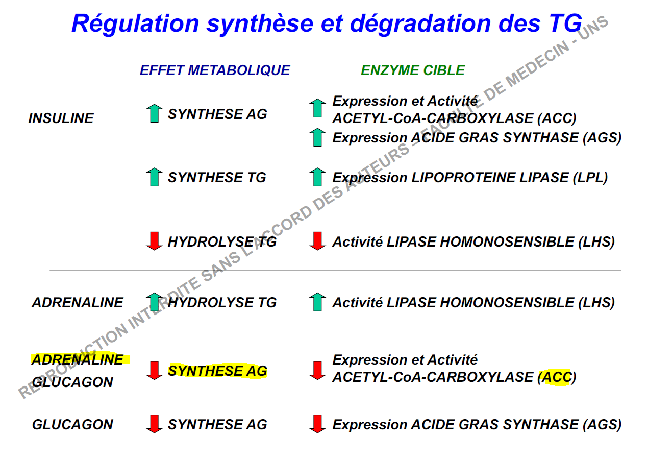

j'ai un problème avec l'item disant "L’adrénaline diminue la synthèse d’acides gras en inhibant l’acétyl-CoA carboxylase"
Pour moi l'adrenaline inhibe l'acc2 (isoforme musculaire) qui elle n'a pas de rôle dans la synthese d'AG mais plutot dans la regulation de la b-ox, sauf que dans la correction il est compté vrai donc voila c'est possible de m'aider merciii :)

Salut, je suis d'accord, mais je viens de voir cette diapo
donc je suppose qu'il faut juste l'apprendre comme ça parce qu'en soit l'adrénaline a aussi un effet sur le foie. :wink2:

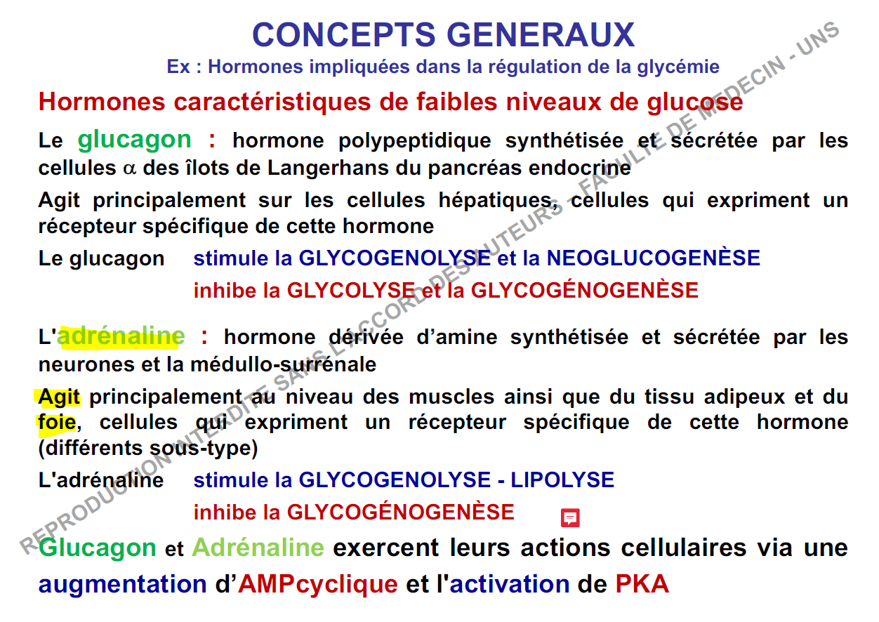

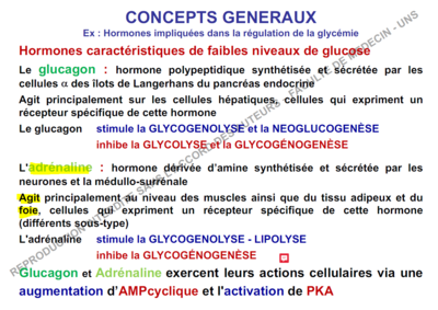

Yessss merci mais même je viens de capter que la lipogenese c'est pas une voie exclusivement hepatique mdrrr, c'est aussi dans la glande mammaire lactante et dans le TA, du coup faut bien reguler la production ici aussi :)

Coucou à vous ^^ désolé du retard !
Alors attention parceque 2012 je ne pense pas que ce soit le Pr. Hinault qui était présente ! Cet item est plutot ambigue je trouve si on considère que l'adrénaline agit sur le foie... Enfin je pense pas que la prof fera un piège aussi litigeux !
La prof a répondu en plus sur l'activité de l'adrénaline et du glucagon ! allez voir !
