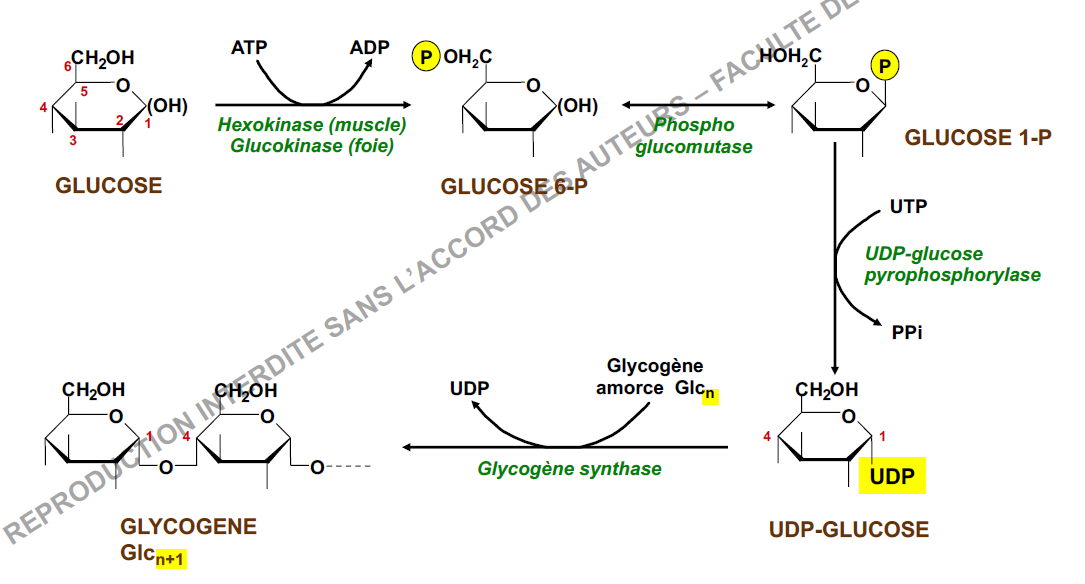

Salut, déjà merci pour le tutorat, j'ai un problème avec l'item B du qcm 30 concernant la GGG à savoir: " la 1ere réaction produit du G6-P, qui est un carrefour métabolique". Pour moi la première réaction utilise le G6-P pour donner du G1-P via la Phosphogluco mutase, dans la ronéo 12 concernant la GGG, il est bien marqué: "étape 1: passage du G6P au G1P". Donc serait possible d'avoir une précision svp merci d'avance.

Il est vrai que cette année elle n'a pas parlé de la partie sur les hexokinases dans son cours... Seulement elle a corrigé ce QCM et dans son diapo l'étape est comptée dans la réaction globale....
Donc je dirai que comme pour la glycolyse, cette étape correspond à la première étape mais elle n'est pas spécifique de la NGG!
Voilà c'est bon pour toi? :)
