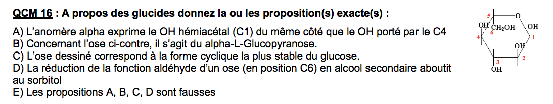

Salut! comment ça va?
A propos de ce qcm j'ai pas trop compris pour l item B et pour l'item A c est marque ou?
Merci et bon mercredi les copains!

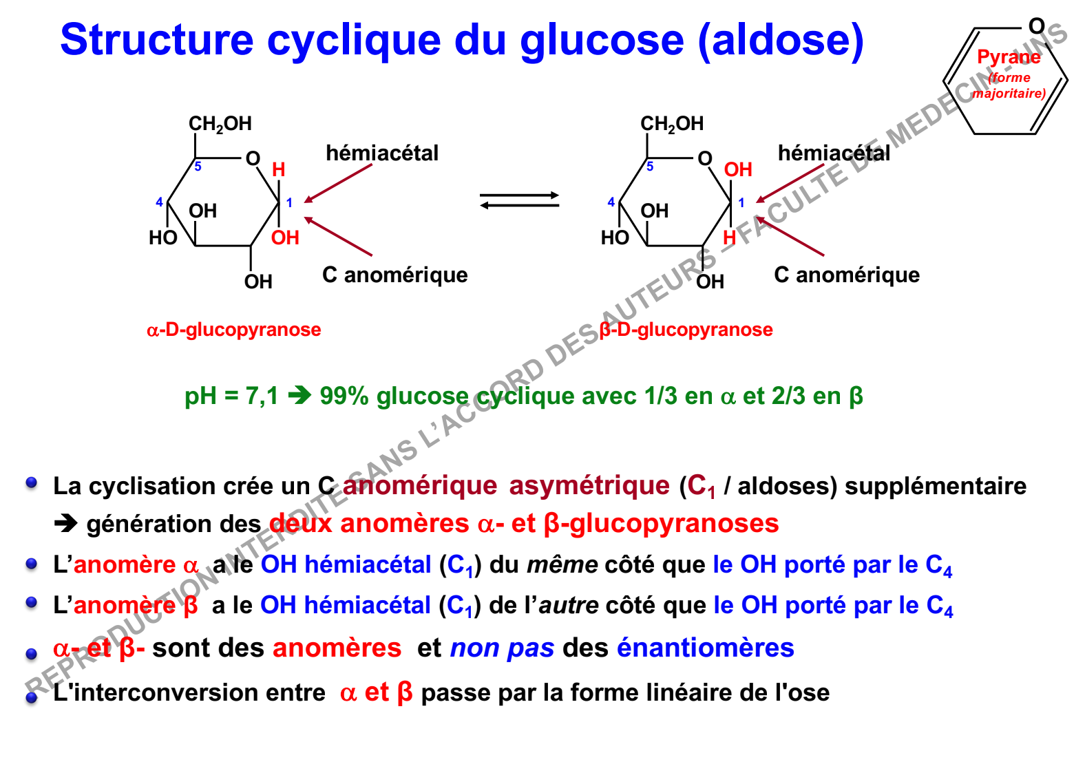

Alors attention : Cette historie de C1 et C4 n’est pas une règle absolue c’est plutôt une observation qui s’applique/marche pour quelques oses ! Elle n’est donc pas généralisable pour tous les oses par exemple elle fonctionne avec le glucose et mannose mais pas du tout avec le galactose.( c est la correction de la A)

Coucou regarde c'est bien vrai pour ces 2 items :)
l'item A c'est très important est c'est texto le cours ;)
et l'item B il était plus compliqué ! en fait on voit bien que tous les carbones ont une configuration inversé par rapport au D-glucopyranose

AH oui c est vrai pour la B
Mais pour la A on dit que c est un galactose et le système alpha beta n est plus applicable du coup bim j ai plus rien compris
"Alors attention : Cette historie de C1 et C4 n’est pas une règle absolue c’est plutôt une observation qui s’applique/marche pour quelques oses ! Elle n’est donc pas généralisable pour tous les oses par exemple elle fonctionne avec le glucose et mannose mais pas du tout avec le galactose." (j ai édité le message lorsque t a répondu)
