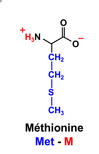

Messagepar Matt3003 » 19 Nov 2019, 22:10
Tout d’abord merci pour ce tut. Alors je sais bien que les qcm ont été relu par le prof mais j’ai soucis avec l’item B : «  Pour les AA apolaires, R correspond soit à H,CH3, groupements allyle ou groupements cycliques » Or la methionine fait partie des AA apolaires et elles possèdent aucun des groupement énoncés mais plutôt un chaîne latérale souffrée (thioester)

Messagepar Maëstro » 20 Nov 2019, 15:51
Coucou c'est un doublon ce post existe déjà mais je vous réponds ici encore une fois ,
la méthionine a bien une chaîne latérale apolaire avec des groupements alkyls et un atome de souffre ;)
