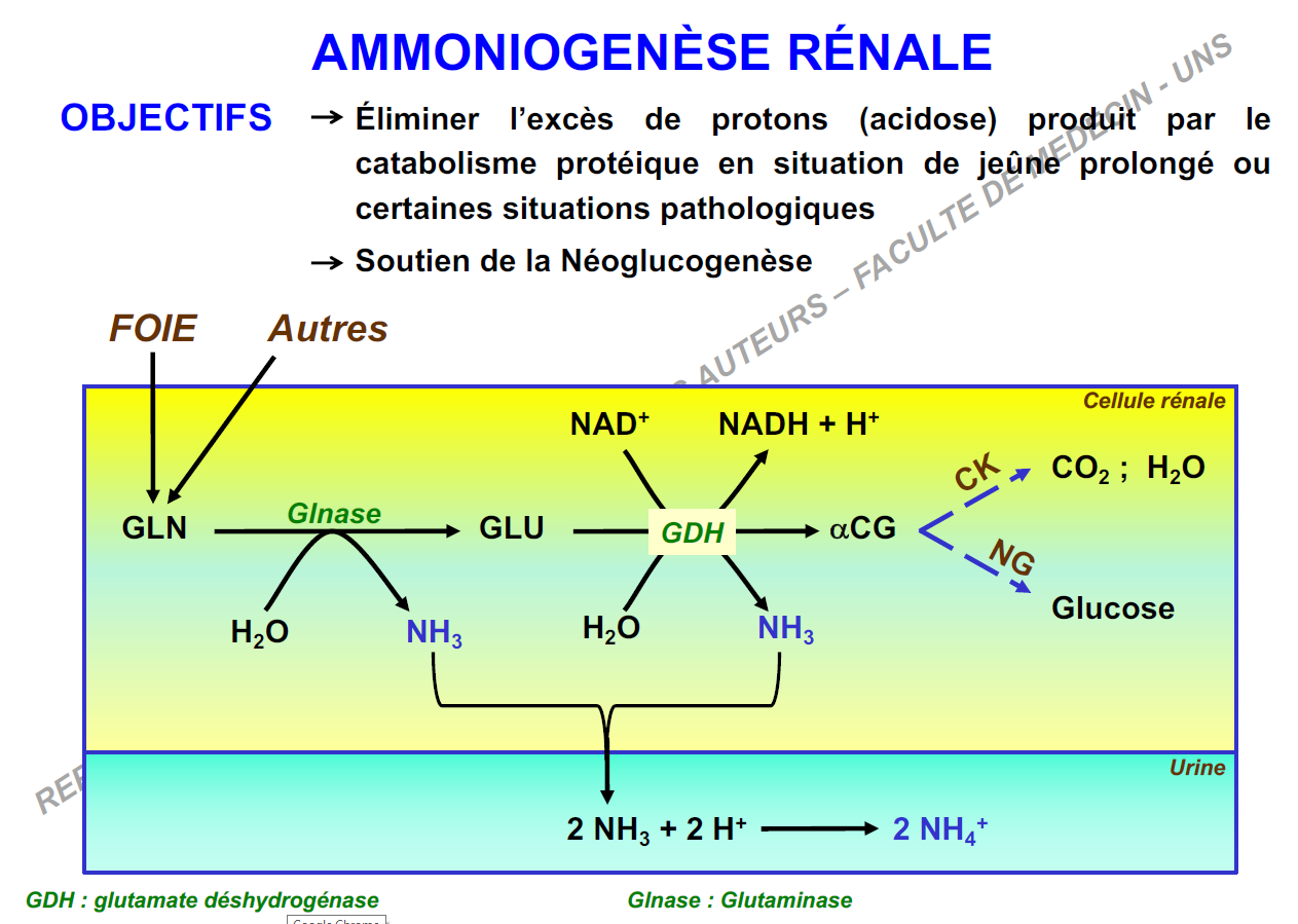

+1 l'uréogenèse est diminuer en cas d'acidose et donc de jeune, merci.

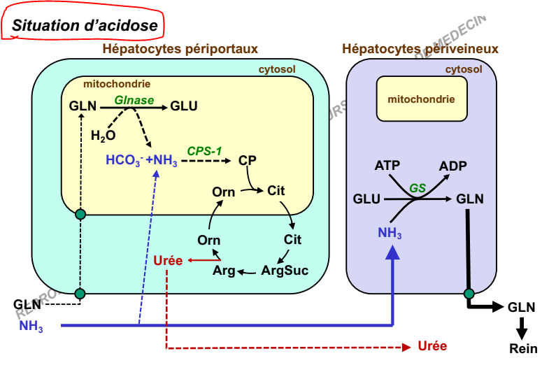

Dans le cours c’est marquer une période de jeune prolongé ou un régime riche en azote peut augmenter jusqu’a 2000 fois la vitesse de synthèse de l’uree donc l’item est bien vrai. Et a l’inverse de ce que vous dites l’ureogenese contribue à diminuer l’acidose car les NH3 produit vont être profonnée pour éliminer les H+ dans les urines et donc lutter contre l’acidose

C'est aussi marquer que l'amniogenese rénal et la synthèse hépatique de la glutamine prennent le pas sur l'uréogenèse :confused:

Pour l'item j'ai réfléchi dans le sens où lorsqu'on se trouve dans un jeune/ jeune prolongé on a prod de CC --> augmentation de l'acidité --> diminution de l'activité des hépatocytes périportaux (pour préserver le HCO3- qui permettra de rétablir l'équilibre acido-basique) --> augmentation de l'activité des hépatocytes périveineux qui vont réaliser la glutaminogenèse pour produire la glutamine qui ira au niveau des reins se faire métaboliser par l'ammoniogenèse.
C'est écrit dans le diapo suivante que les 2 interviennent si j'ai bien compris 😉😉

+1 periode de jeûne prolongé--> prod CC a caractère acide --> ammoniogenese + glutaminogenese et arrêt de l'ureogenèse pour conserver les bicarbonates qui ont un effet tampon sur les protons

Je suis d’accord avec rosi on veut préserver les HCO3- donc on diminue l’uréogenese ! Sinon on fait une grosse acidose à cause des CC et de l’absence des bicarbonates pour compenser !!
