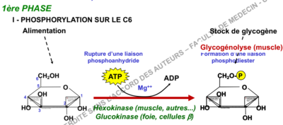

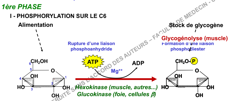

je vais prendre pour exemple de la première réaction de la glycolyse (qui est non spécifique) le passage du glucose au G6-P. Dans cette réaction il y a bien un rupture d'un liaison Phospho-anhydre au niveau de l'ATP qui rend cette réaction exergonique. L'énergie libéré se utilisée afin de rendre possible les réaction endergonique :) C'est le COUPLAGE ÉNERGÉTIQUE ! :in-love: :in-love:

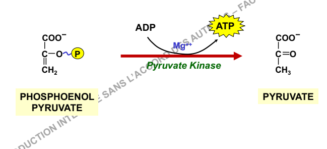

Egalement un autre exemple: la dernière réaction de la glycolyse --> passage du PEP au pyruvate par la Pyruvate Kinase. On casse une liaison Hautement énergétique (LHE) au niveau du PEP qui libère un phosphate qui ira se lier à un ADP afin de former un ATP et cette réaction est exergonique ^^
