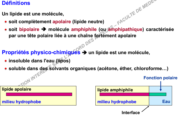

Messagepar Le Descendant » 07 Sep 2019, 15:24
salut
pour le QCM 22,
le terme Bipolaire implique implicitement qu'il y est deux parties polaire dans le lipide, non ?
alors qu'un lipide est soit 100 % apolaire soit possède UNE tête polaire
merci d'avance pour vos reponses :)

Messagepar Nicolactate » 07 Sep 2019, 23:52
Coucou à toi ^^
Alors je pense que tu t'es un peu embrouillé :) je te met le diapo du prof mais c'est également marqué sur ma fiche :bashful:
Tout simplement les lipides sont soit complètement hydrophobe ( apolaire) soit amphiphile ( bipolaire).
Si tu voulais dire que les lipides possèdent 2 pole polaire il faudrait dire Dipolaire mais bon c'est pas l'objet du cours !
Mais Retiens bien la version de la diapo :curl-lip:
a++ :rotfl:

Messagepar Anamniocentèse » 08 Sep 2019, 15:57
Salut! :lool:
Désolée je m'incruste!
Je suis d'accord qu'il faille suivre ce que dit la diapo hein mais j'aimerai bien comprendre aussi parce que là je m'embrouille un peu :P
Pour moi bipolaire ça veut dire un pôle + et un pôle - comme en orga quoi. Mais hydrophobe ou apolaire ça n'implique pas forcément que ce soit chargé négativement, si?
En gros ma question c'est est-ce qu'il y a un lien entre hydrophile et chargé + et hydrophobe et chargé -?
Merci d'avance! :)

Messagepar Nicolactate » 18 Sep 2019, 16:36
Salut à toi ^^
Alors c'est DIPOLAIRE quand il y a un pôle + et un pôle -. Ensuite ce sont des notions différente entre la polarité ( hydrophile si polaire ou hydrophobe si apolaire) et les charges portés par les molécules. Par exemple dans les AA, on a des AA polaires mais non chargés, on encore comme le glutamate qui est une molécule polaire et chargés - .
J'espère que c'est clair comme ça ^^ a +

Messagepar Anamniocentèse » 18 Sep 2019, 17:10
Ok, merci beaucoup!
