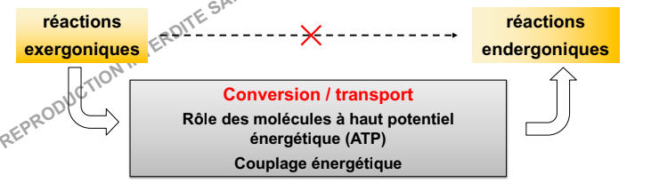

Messagepar Evodie » 08 Oct 2019, 22:10
salut,
j'ai une question sur cet item, dans la correction il est marqué que c'est pas directement utilisable parce qu'on doit d'abord convertir l'energie en ATP mais si la reaction exergonique c'est l'hydrolyse de l'ATP en ADP, l'energie de cette réaction est bien directement utilisée non ?
Est ce que je pourrai avoir plus d'explications svp ?

Messagepar Nicolactate » 09 Oct 2019, 11:11
Salut à tous ^^
Alors dans la correction je vous ai mit le schéma qui vous montre bien que les réactions enxergoniques libèrent de l'énergie mais ne vont pas le transférer DIRECTEMENT aux réactions endergoniques ( vous voyez la croix rouge au milieu) mais on va convertir cette énergie (sous forme d'ATP par exemple) afin de la transporter jusqu'à la réaction endergonique ! Je vous remet le schéma ici du diapo du prof !
Voilà ^^
