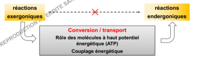

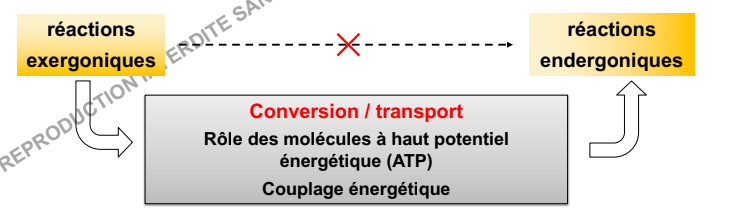

Alors attention dans la glycolyse la prof considère le bilan énergétique de la voie en entier ! et non au cas par cas. Ici la notion c'est DIRECTEMENT utilisable ! C'est faux, avec le schéma que j'ai mit dans la correction et que je te remet ici ! L'énergie est d’abord converti puis transporté entre les réactions exergoniques et endergoniques !
