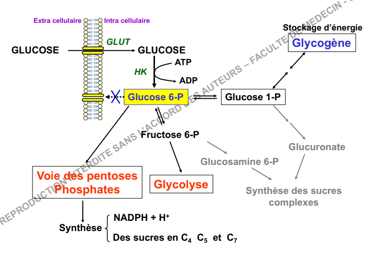

QCM 4 : A propos de la glycolyse, donnez la ou les propositions vraies:
A) Le G6P est un Carrefour métabolique : il peut être stocké sous forme de glycogène, ou produire des sucres
complexes (C4, C5. C7) grâce à la voie des pentoses phosphates par exemple.
B) Le point de regulation de la 1ère étape est important mais n’est pas spécifique de la glycolyse vu que le glucose est
un Carrefour métabolique.
C) la 2ème étape de la glycolyse correspond à une isomérisation et permet de passer du G6P au fructose 6 phosphate.
D) Lors de cette 2ème étape on passe ainsi d’un aldohexose à un cétohexose et d’un cycle pyrane à un cycle furane.
Pourquoi la A est-elle comptée juste sachant que le tout ce qui est érythrose etc sont des oses simples et non complexes ?
Ensuite deuxième question pourquoi le glucose est-il considéré dans l'item comme carrefour métabo ? Ce ne serait pas plutôt le g6p ?
Merci d'avance <3 (et bon wei lol)

Alors pour les sucres complexe oui tu as raison ! Le sucre C4 C5 et C7 sont des oses simples ! Les sucres complexes c'est le glucoronate etc... voici la diapo !
Et pour l'item B oui c'est le G6-P qui est le carrefour métabolique ! et non le glucose !mais je pense que c'est un petit lapsus
