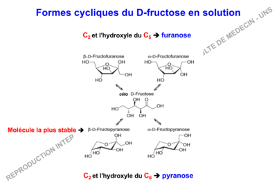

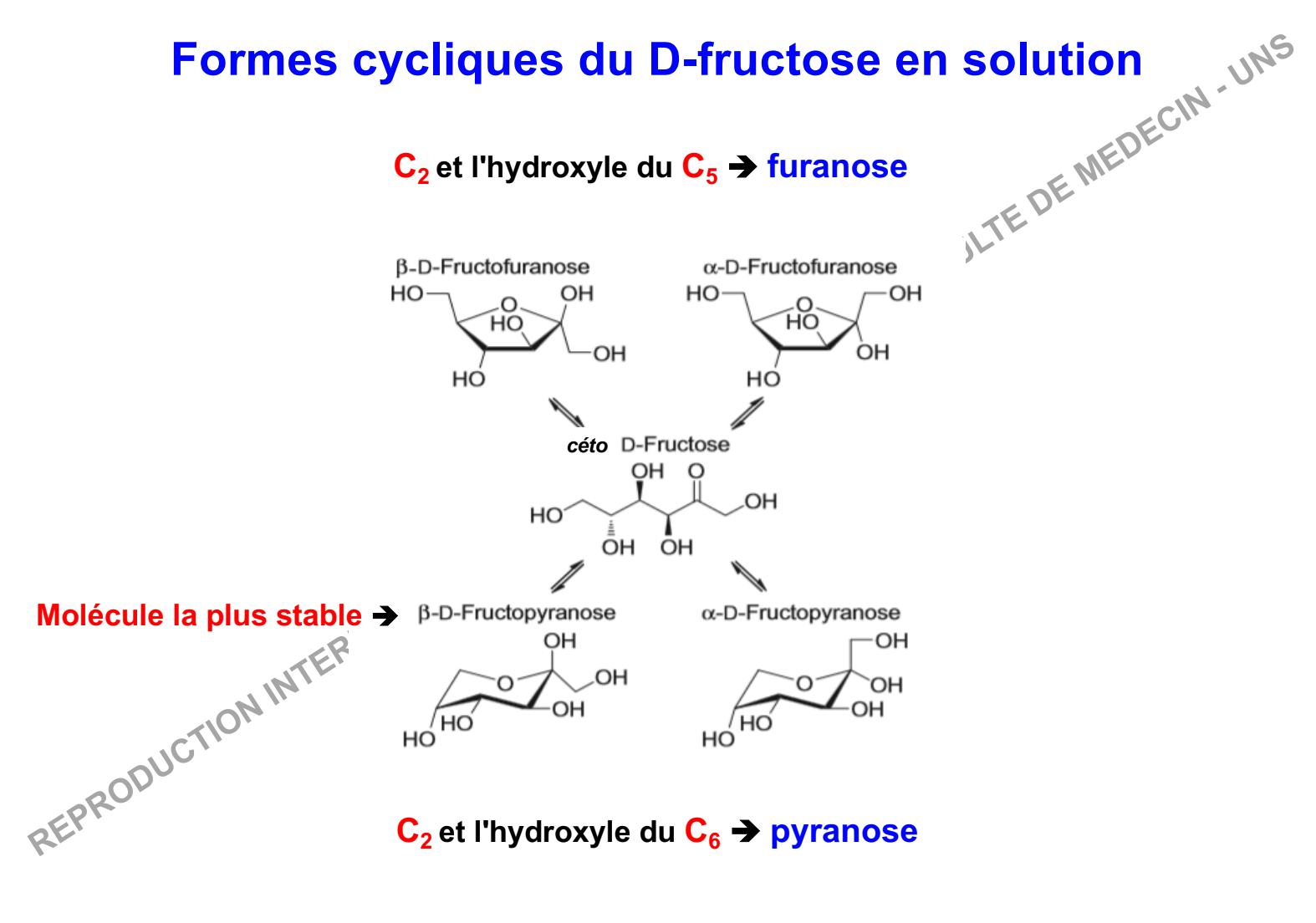

En refaisant les QCM du premier tutorat je me suis aperçu que l’item C «  les formes les plus stables sont béta D-glucopyranose et bêta D-fructopyranose » Est compté vrai alors que la forme la plus stable du fructose c’est le béta D-fructoFURAnose non?

Coucou, non regarde ;)

Dans la ronéo c’est pas ce qu’il disait mais on va faire confiance au prof merci en tout cas 😊
