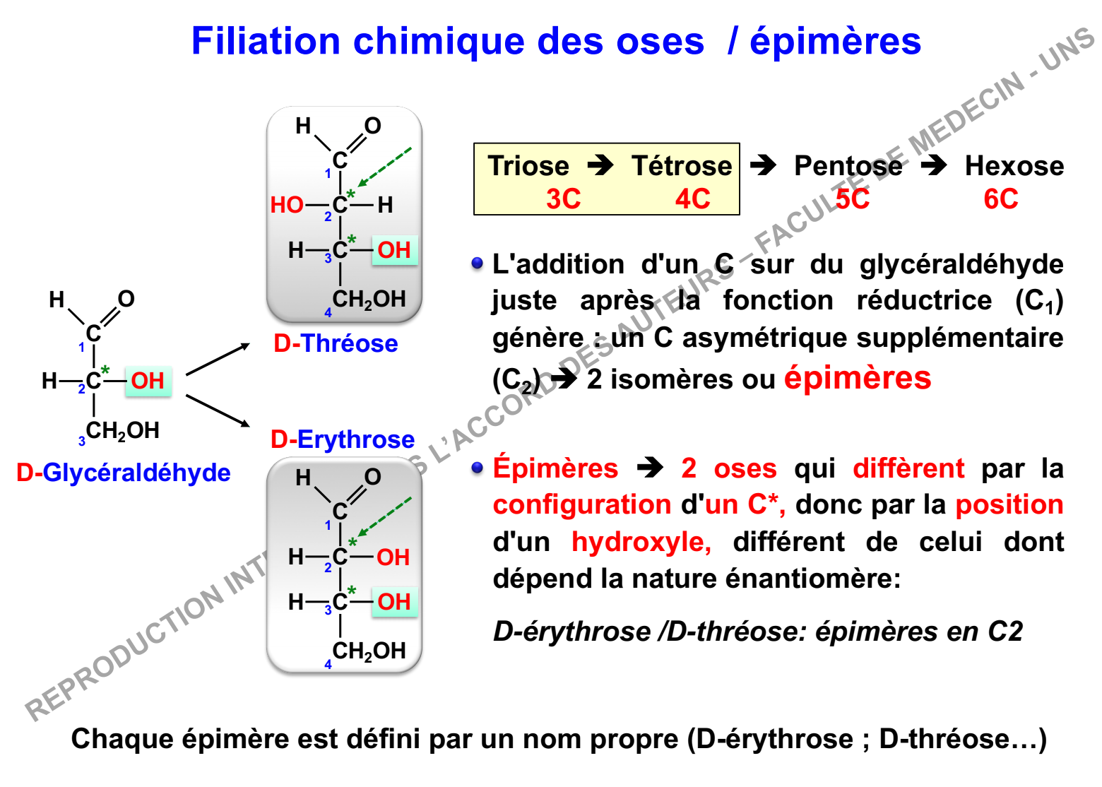

Salut, merci pour ce tutorat, l'item C du QCM 20 est compté vrai :
" L'addition d'un C sur du glycéraldéhyde juste après la fonction réductrice (C1) génère : un C asymétrique supplémentaire (C2) et 2 ISOMÈRES ou épimères. "
Ça génère pas plutôt 2 STÉRÉO ISOMÈRES ?
Parceque sinon ça génère plus que 2 isomères.

+1 et pour la B aussi c'est pas 2 STEREOISOMERE de configuration ??

des stéréo-isomères sont des types isomères il me semble donc c'est juste de dire 2 isomères en soit

Kev33kev, les stéréo isomère sont bien des isomères mais il y a d'autre type d'isomère, si on prend en compte tous les isomères que cela rajoute (ex : les cétotétroses) ça ne génère pas 2 isomères.

+1, ça génère plus que 2 isomères

Messagepar Maëstro » 23 Oct 2019, 15:27
Coucou les petits loups, regardez ;)
N'oubliez pas de bosser les diapos ... seul support officiel ... ce serait bête de perdre des points sur ça ! :)
