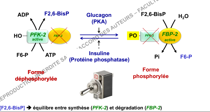

Bonsoir, mercii bcp pour ce tutorat ! On dit dans l’item D que le fructose 2,6 bisphophate est produit par la PFK2 mais il est produit par le F6P non et régulé par la PFK2 ? Si vous pouvez m’éclairer mercii d’avance ! :)

Alors non, le F2,6 Bisphosphate est produit à PARTIR du F6-P par la PFK-2, je te met le schéma juste ici pour bien visualiser
! SInon j'avait un post sur ça sur le forum juste ici :)https://www.carabinsnicois.fr/phpbb/vie ... 3&t=133426
