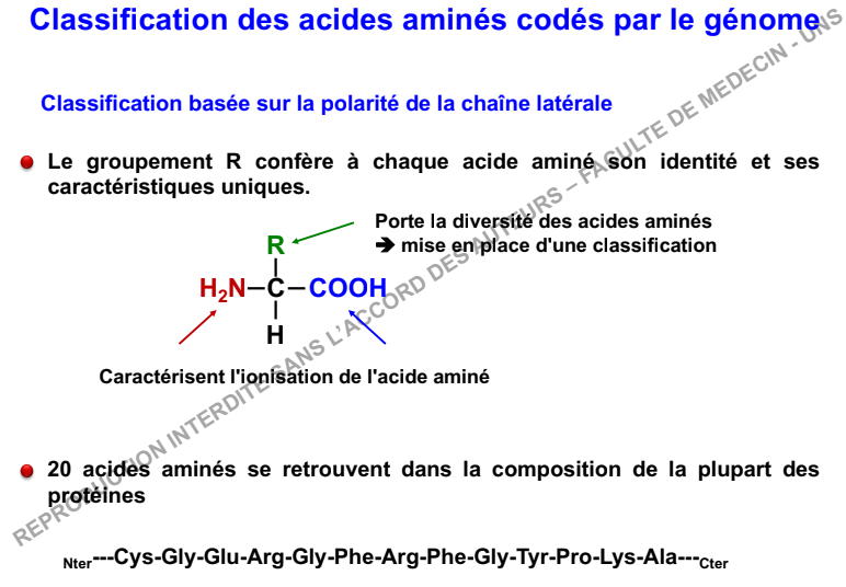

Merci bcp pour ce sujet ! J'avais juste une petite remarque par rapport à l'item B du qcm 18 : 20 AA seulement sont retrouvés dans la plupart, mais selon moi même si la sélénocystéine est un AA rare, ça ne veut pas dire qu'elle n'est pas retrouvée du tout ou bien même qu'elle est retrouvée dans forcément toutes cette "plupart de protéines" … Je sais pas si vous avez compris ce que je dis c'est pas évident par texte 0_o
Mais cet item était un item je trouve "général" ce qui rendait l'item vraiment ambigüe selon moi ... :question:
Est ce que le prof pourrai faire un piège comme ça ?
Merci d'avance pour la réponse ! :)

Alors c'est noté texto dans le diapo :) juste ici
Le prof considère qu'il y a 20 AA, pas 21 AA attention !!
Je laisse ma co-tut confirmer tout ça :)
