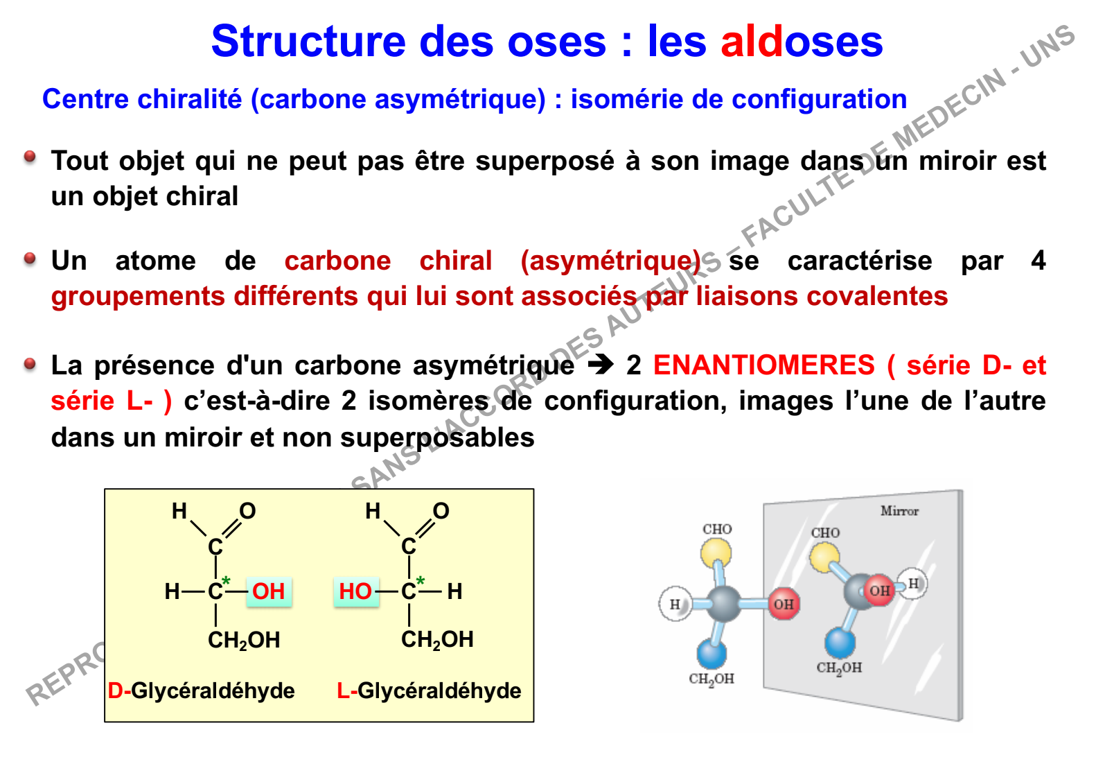

L’item B: « 2 énantiomères sont 2 isomères de configuration » est compté vrai mais j’ai déjà vu dans certains qcm que c’est compté faux et la correction insiste sur le fait que ce soit des STEREOisomeres de configuration du coup j’ai compté l’item faux....

coucou regarde ... :)

Ah d'accord autant pour moi, merci beaucoup!
