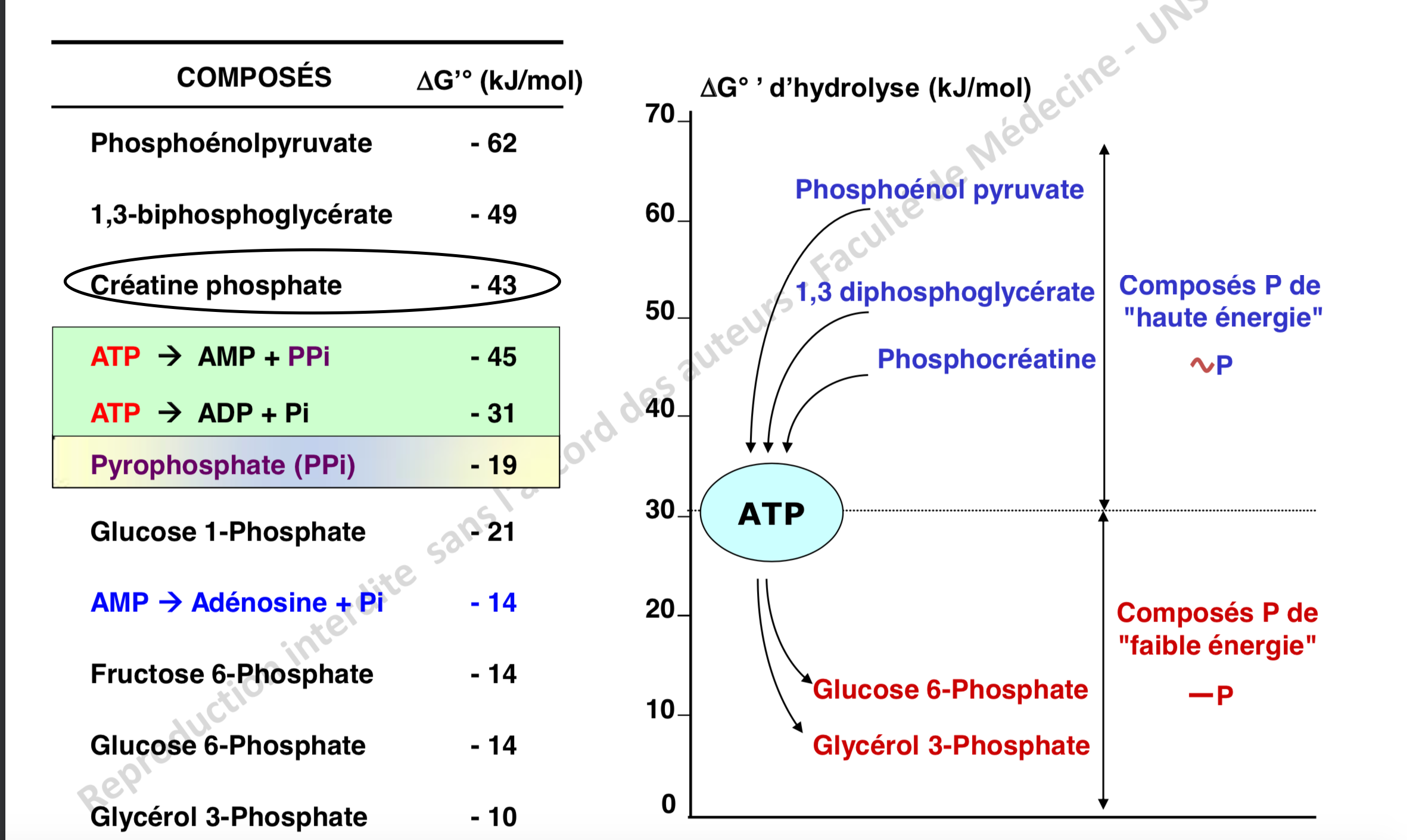

salut merci pour le tut mais pour moi l'énergie libéré est de -43Kj/mol et non 43 Kj/mol

Salut il me semble que quand on dit "libère" ou "consomme" on parle en valeur absolue, sinon l'energie libre de la relation est bien negatif

Apres pour moi l’item est pas faux les gars Prck on va stocker l’energie sous forme de creatine phosphate (-43kj) pour pouvoir libérer de l’energie (positive 43kj) pour pouvoir fournir un travail du coup l’énergie libérée est bien positive 😕

Alors attention à pas confondre l'énergie libéré et la valeur du delta G°. Donc le delta G° c'est la valeur de l'énergie libre donc qui peut être négative ou positive. Ensuite l'énergie libérée c'est une valeur positive ! Juste dans le tableau juste au dessus vous voyez le graphique avec en ordonné l'énergie ( en KJ/mol) qui si on suit votre raisonnement devrait avoir un signe - devant non? Vous voyez bien que c'est positif :)
j'espère que c'est clair pour vous :) Sinon je peux demander au prof ! :)
