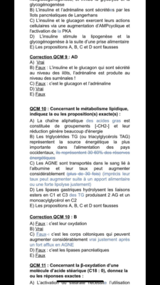

saluuuut, l'item C est noté juste et dit que le taux des AGNE peut augmenter considérablement suite à une forte lipolyse. Or dans le cours de la prof il est dit que leur taux n'augemente que très peu. Est ce une errata? MErci d'avance !

La prof a même modifié et rajouté une précision sur cet item ...

hmm mais je comprend pas.. la concentration d'AGNE peut augmenter apres une forte lipolyse et apres une prise alimentaire, mais pas CONSIDERABLEMENT.. genre elle peut augmenter modérément mais pas enormement (comme les CC)
D'allleurs la prof a bien dit en corrigeant "leur taux peut augmenter apres .." et NON "leur taux peut ENORMEMENT augmenter apres.."
Je trouve ca bizarre car ca contredit les versions des années précédentes..
Est ce qu'on pourrait au moins demander a la prof confirmation??
Merci d'avance!

De plus, comme dit dans ce post, la concentration n'augmente QUE TRES FAIBLEMENT
https://www.carabinsnicois.fr/phpbb/vie ... NE#p544710
"Après comme dit dans la diapo cette concentration d'Acide gras libres dans le sang est très basse et n'augmente que très faiblement ( augmente dans le cas dont je t'ai parlé ) : car on dégrade ces TG afin que les AGL rejoignent les organes pour être consommés c'est pourquoi cette augmentation n'est que légère car en fait tes AGL ne vont pas rester longtemps dans le sang ils vont être de suite consommés"

meme en 2015 la version est la meme..
https://www.carabinsnicois.fr/phpbb/vie ... NE#p424160

est ce que ce serait possible d'avoir double correction du coup?

Bonjour à tous,
Avec mes co-tut on a beaucoup discuté par rapport à cet item et avons décidé de pas le mettre en double co car la prof a relu cet item et normalement devrait être bon....
CEPENDANT, nous allons poser la question à la prof car le mot "considérablement" peut être ambiguë dans le sens où les valeurs ne varient pas de manière élevés dans le corps sauf en cas de pathologie par exemple ! Donc nous allons envoyer cet item à la prof pour confirmer tout ça.
Merci à vous et encore désolé de cette ambiguïté
