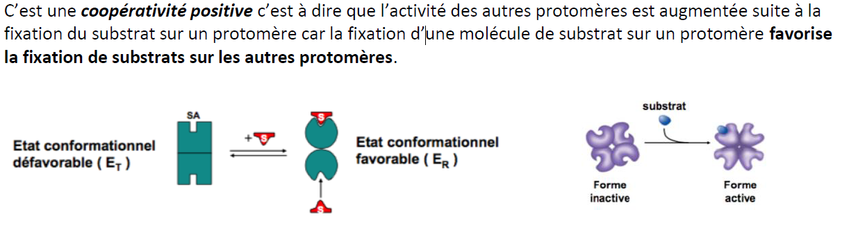

Salut, il y a déjà un post concernant la correction de ce qcm, mais j'ai pas compris pourquoi l'item A est compté vrai, l'activité des protomètres n'est-elle pas augmentée à la fixation d'un effecteur (dans ce cas positif) plutôt que d'un substrat ?

Non c'est bien le substrat lorsque l'on parle de coopérativité positive!
Je te joins le passage de la ronéo qui en parle :
Voilà c'est bon pour toi? :)

Je comprends que la fixation d'un substrat augmente l'activité de l'enzyme allergique mais on n'a pas précisé laquelle ... et je ne crois pas que ça s'applique pour les allosteriques à effets heterotropes ... je me trompe ?
