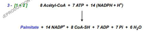

Salut, :)
Dans la correction il est compté juste que pour synthétiser une molécule de palmitate il faut 8 acétyl-CoA et 7 ATP mais pourtant il faut utiliser un ATP pour activer chaque chainon dicarbonné et vu que le palmitate a 16C donc ça devrait faire 8 ATP non ?
Merci de m'éclairer :D

Saluuut,
Non c'est bien juste, car au début de la synthèse on va commencer par un Acétyl-CoA (qui donnera les deux premiers carbones) sur lequel on va rajouter le premier malonyl-COA (et là on aura utilisé un ATP pour passer d'Acétyl à Malonyl)
Donc tu as le bon nombre de carbones, mais tu as autant d'ATP que de Malonyl! Je te joins le schéma du bilan de la ronéo pour une molécule de palmitate:
Voilààà c'est bon pour toi? :)

Messagepar Ugo Di Placido » 07 Nov 2019, 12:56
Oui j'ai compris après avoir écrit mon message j 'ai repris mon cours et j'ai vu le bilan de la réaction avec le 7 ATP du coup j'ai compris mon erreur. @@
Merci en tout cas :D
