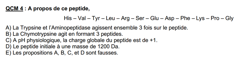

Messagepar in » 19 Nov 2019, 23:32
Coucou,
je ne comprends pas l'item qui a été compté faux pouvez-vous m'aider svp.
MERCI.

Re: QCM 4 annatut 2019 : Biochimie Structurale
Messagepar Maëstro » 20 Nov 2019, 15:04
Alors pour l'item D j'avoue qu'il est vicieux car si on se dit bon on arrondi la masse d'un acide aminé à 100 Da alors on peut se dire oui ça fait 1200 Da et je me souviens moi même d'être tombé dans ce piège l'an dernier aha ;)
pour l'item A on va avoir action de l'aminopeptidase normalement, de la tyrosine normalement en C ter de l'arginine, mais elle va pas pouvoir couper la lysine car il y a une proline en aval :)
