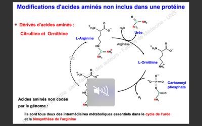

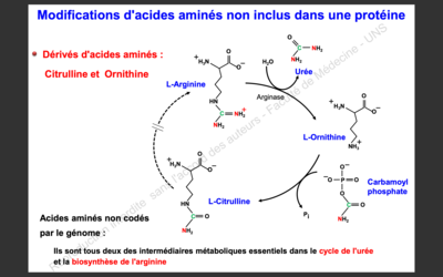

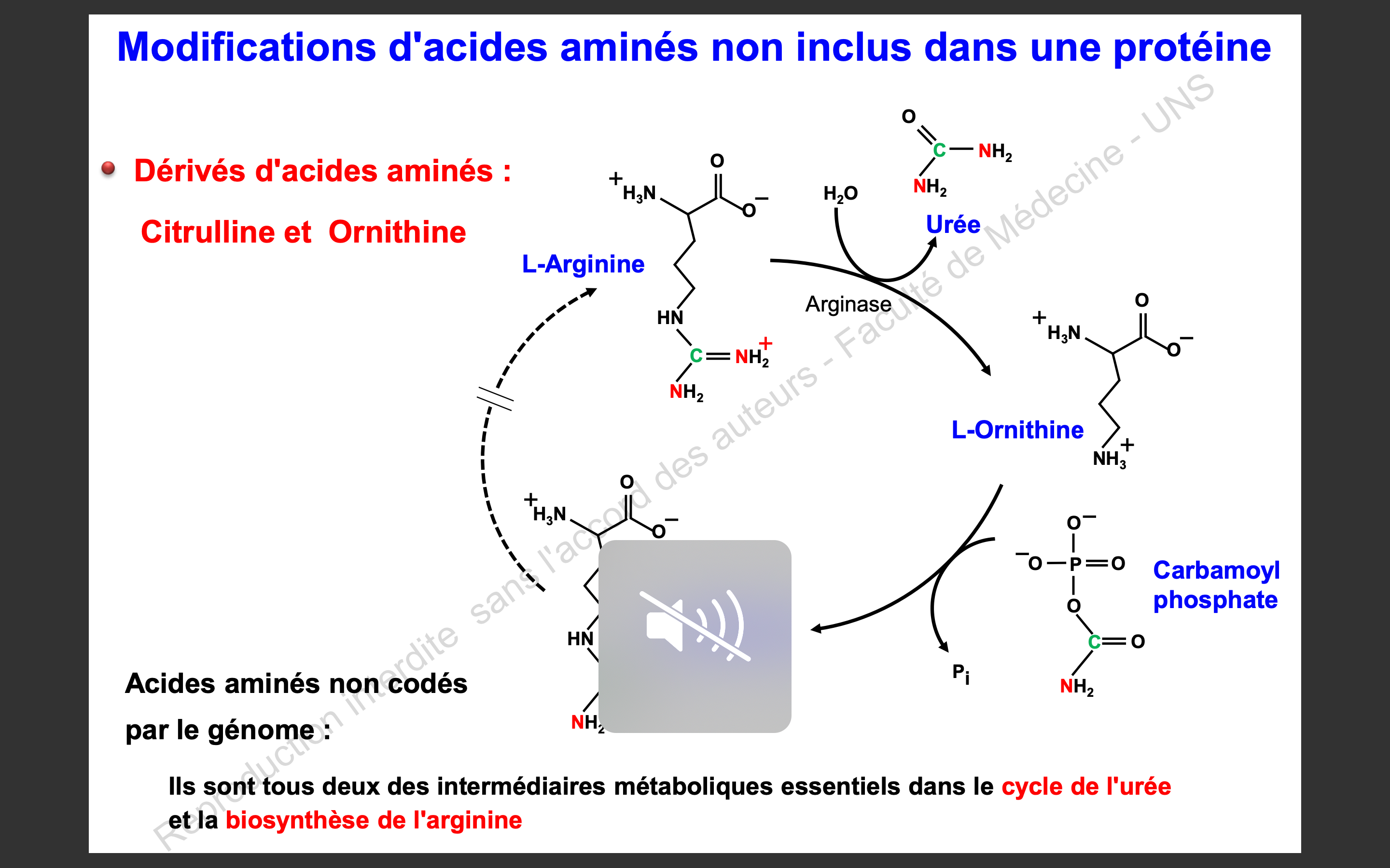

je pourrais savoir pourquoi cette item est compté vrai puisque dan sa diapo le prof dit que ce sont des dérivés AA est non pas "des aa non codés par le génome"
du coup j'ai mis faux perso

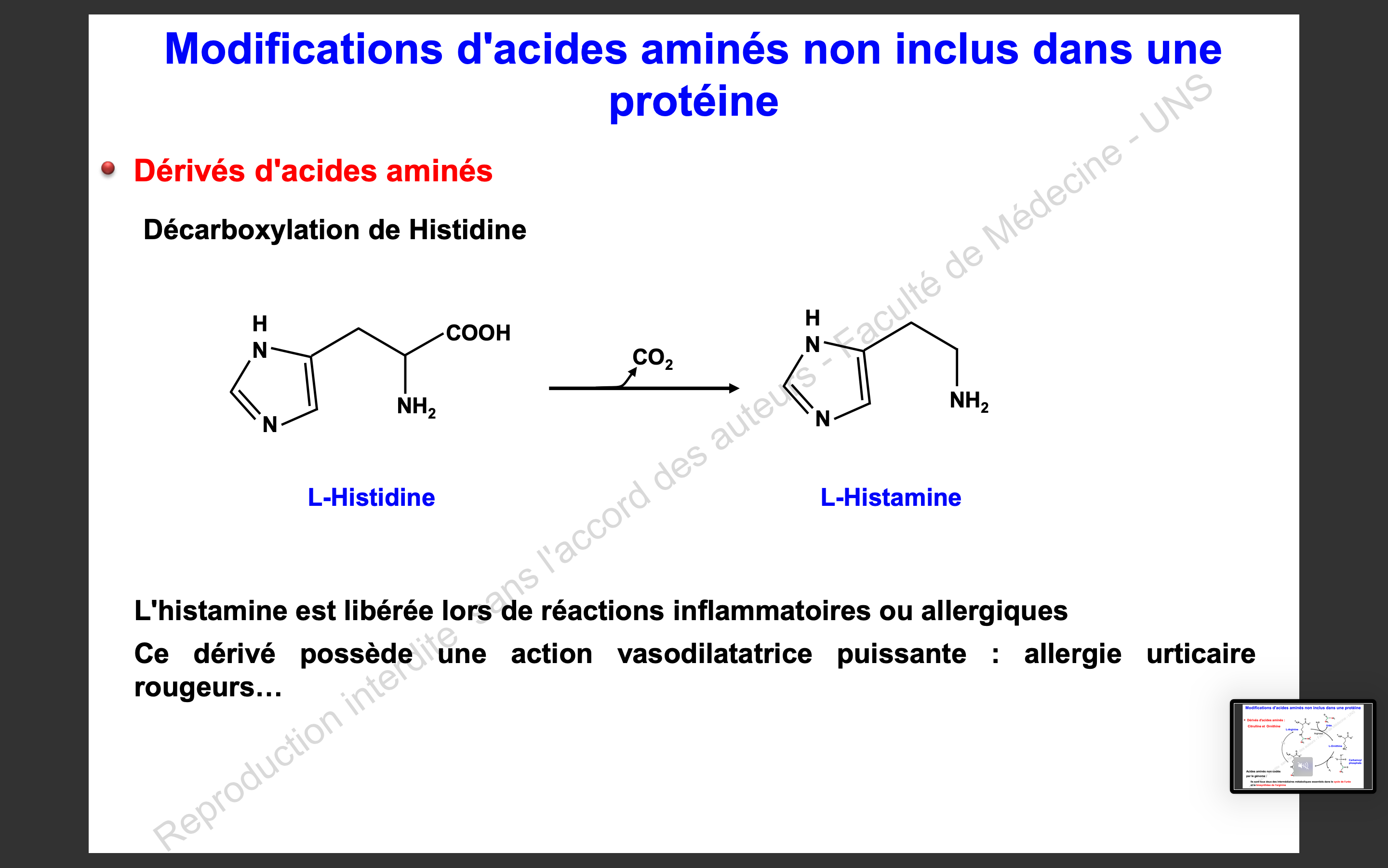

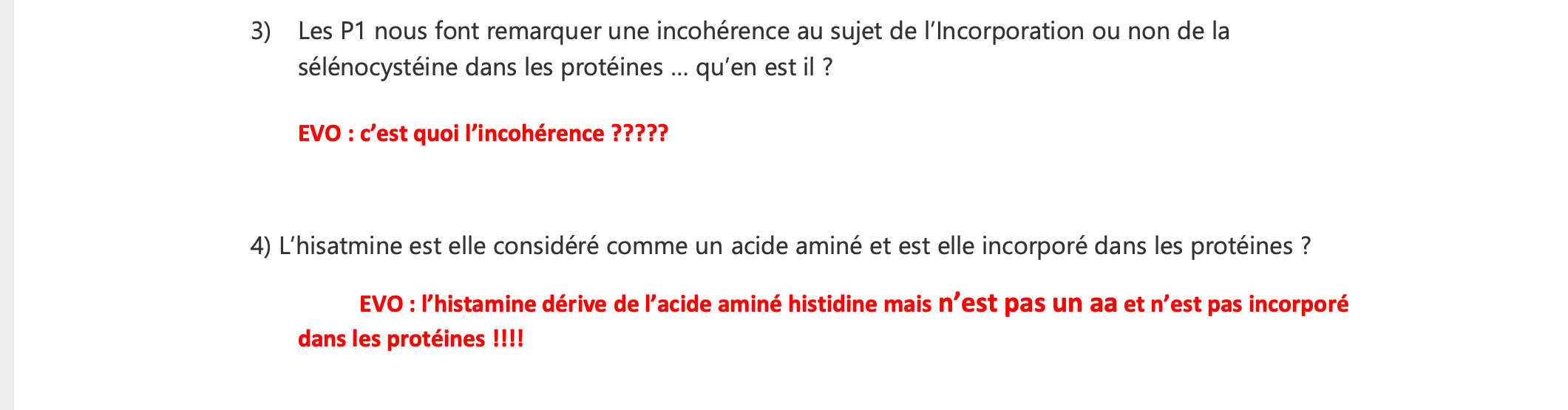

Le prof a aussi précisé dans une des réponses des profs ( la première) que l'histamine est pas un aa mais un dérivé aa , il se trouve que la partie sur l'histamine et l'arginine + l'ornithine sont dans la même sous parties ...

Jveux pas faire la relou, perso j’ai aussi compté l’item faux mais après c’est quand même écrit texto sur la diapo « acide aminés non codés par le génome » et en faisant des recherches sur internet, ils disent aussi que ce sont des aa, puis le sujet est relu par les prof donc bon je pense que c’est cette version qu’il faut retenir...

oui demander au prof ça serait sympas merci , mais bon même dans sa 1ere vague de question il précise que l'histamine n'est pas un AA mais bien un dérivé AA donc ça me parait logique que l'onithine et la arginine qui sont dans la même partie que l'histamine soient eux aussi des dérivés AA et pas des AA comme dit le prof dans sa réponse ...

Ça me parait vraiment bizarre vu que dans ca réponse le prof dit bien que ce ne sont pas des acide aminé , si on peut plus se baser sur les Réponses des profs on fait comment ...
on pourrait avoir une DC STP vu que on fais que apprendre ce que le prof nous a dit dans sa réponse ... Merci !

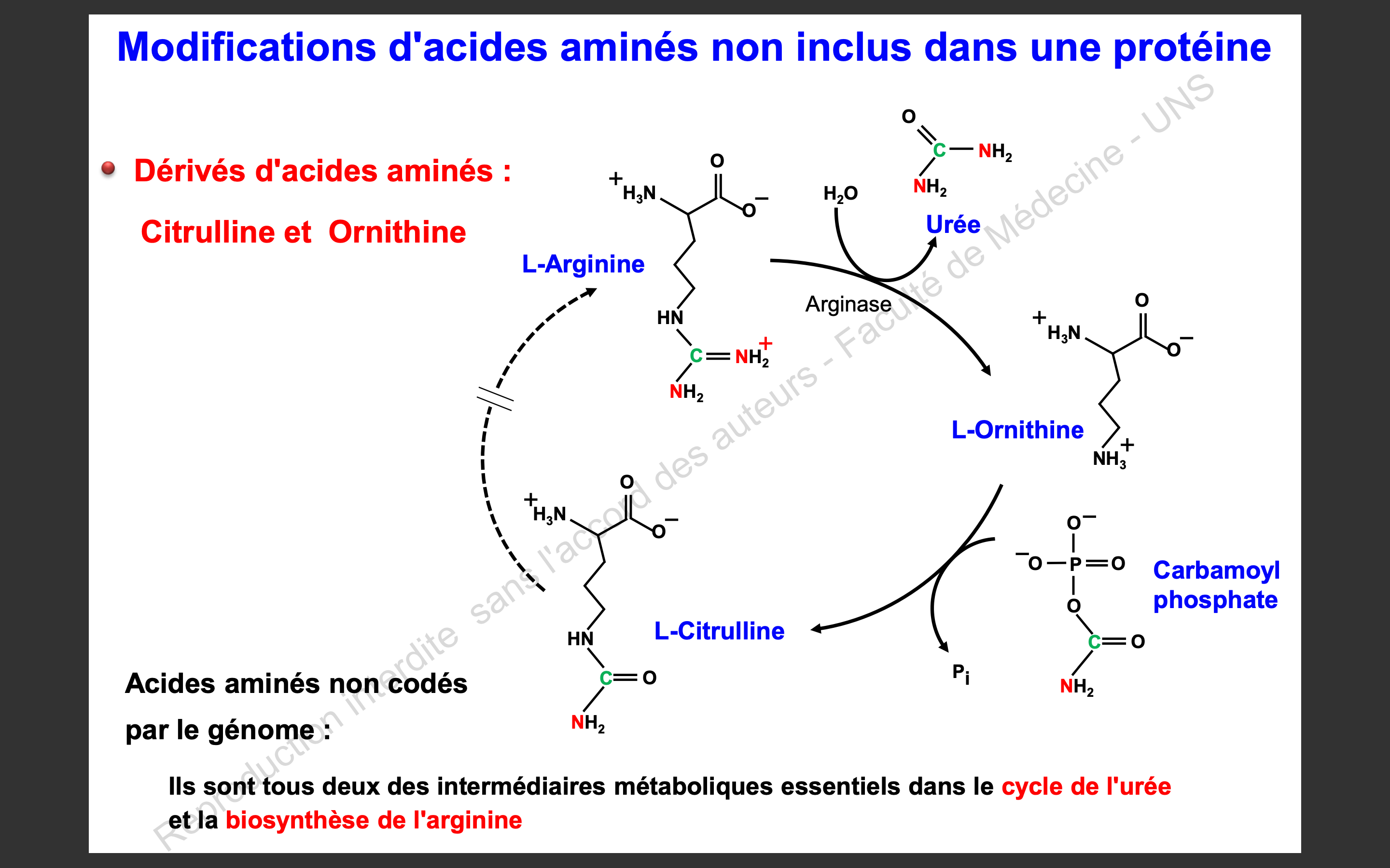

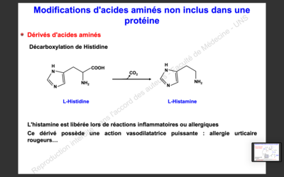

Je me permets juste de donner mon avis, mais le prof n'a jamais dis que ce n'étaient pas des AA, sur quel document vous avez vu ça ?
Il a dis que l'histamine n'en est pas un. Or l'item ne parlait pas de l'histamine mais de l'ornithine et la citrulline. Et il avait bien dit en cours que c'étaient des AA non incorporés dans des proteines. Mais ça reste des AA du coup. Apres peut-être que je me trompe mais je pense pas que ce soit le cas parce qu'il avait beaucoup insisté.
Mais dérivé d'AA ça n'exclut pas du tout le fait que ce sont des AA ça veut simplement dire que ça dérive d'un AA. Un AA peut très bien dériver d'un autre AA.
D'ailleurs pourquoi vous parlez de l'arginine... je comprends pas
Apres c'est pas parce que c'est écrit dans la même page du diapo ou dans la même partie du cours que il faut tout mélanger et faire des conclusions hâtives.

Il a dit dans la réponse des profs que "l'histamine dérive d'un acide aminé histidine mais N'EST PAS un AA" et d'autre part la partie sur l'histamine est dans la même sous partie que l'ornithine est la citrulline tout comme les MIT et les DIT donc permet moi de douter de la correction merci bien
je vous donne les diapo 51 et 52 qui se suivent , ainsi que la première réponse des profs .

mais sur une des diapos qu'il a envoyé y a clairement écrit "AA non codés par le genome" donc l'item serait vrai ?

Non ce sont pas de vrai AA mais des dérivés mais même s'il fait quand même la différence il a pas l'air de piéger entre les 2 car il dit dans sa réponse que les 2 sont justes :)
