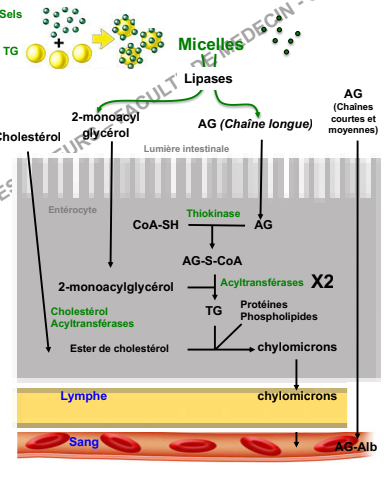

Ici je parle de comment les AG à chaînes courte et moyenne traversent les enterocytes, et dans le cours sur le schéma de la prof tu vois bien qu’ils traversent directement la membrane apical des enterocytes !

Alors je le répète mais ici sur le schéma on voit bien que les AG à chaînes courtes et moyennes diffusent directement à travers la membrane alors que pour les AG à chaînes longues ils doivent passer par différente réaction. Ensuite la prof en a reparlé durant la SDR si je m’en souvient bien de ce Schéma et cet item est inspirée des annales ! Je n’ai pas les annales sous les yeux malheureusement mais cela doit être entre 2016-2018 je pense !
La prof a relu cette item est ne l’as pas modifié, comme je t’ai dit l’item reste juste mais au concours la tournure de la phrase ne laissera paraître 0 ambiguïté ! Ici tu cherches un piège qui n’existe pas ! Fait bien les annales tu verras comment la prof formulé ses items !

Coucou ^^ désolé du retard ! Alors tout simplement je l'ai prit d'un item de l'année dernière ^^ en gros l'item disais " Les TG à chaînes longues diffusent directement à travers la membrane apical des entérocytes"
Ici l'item était faux car il devait subir des réactions alors que les TG à chaînes courtes diffusent directement !
Je te met la diapo !
Cela te convient ?

Messagepar BatBouut » 06 Déc 2019, 06:56
Oui, Merci :) !
