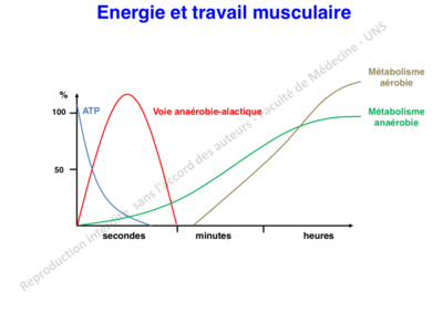

merci beaucoup pour le DM! ensuite a propose du qcm 10 item A) La créatine phosphate est la réserve d’énergie la plus rapidement disponible pour les mucles
il me semble que c'est faux comme l'indique ce graphique, l'ATP est la réserve énergétique la plus rapidement utilisable par le muscle
c'est même texto diapo "CP  réserve d’énergie la plus immédiatement disponible pour les muscles après le pool d’ATP"
Mercii <3
Edit:QCM 11 item C: "Par définition, l'énergie libre d'un système dans son état standard est désignée par le sigle ΔG°" texto diapo, et non ΔG'°comme dans l'item...

Coucou ^^
ouiii tu as raison :) J'ai modifié les items pour les rendre juste ! :) désooooo
