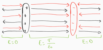

J'ai un peu de mal avec la notion de champs électrique, j'ai essayé de me renseigner et je suis arrivée à une conclusion mais j'aimerais bien que vous me disiez si c'est correct...
J'ai déterminé 3 situations :
- les deux plaques sont de charges opposées : donc le champs est égal à E= epsilon/permittivité entre les plaques et nul à l'extérieur
- les deux plaques sont chargées positivement : le champs est nul entre les plaques et vaut E = epsilon/permittivité à l'extérieur
- les deux plaques sont chargées négativement : champs nul entre les plaques et égal à -epsilon/permittivité à l'extérieur
Est-ce que c'est correct de généraliser ces situations? Je ne comprends pas comment on peut obtenir E= 2epsilon/permitivité ni le principe de compensation lorsqu'on s'approche/s'éloigne des plaques...
Un petit récap de ce mécanisme m'aiderait beaucoup! Merci beaucoup :in-love:

Re: Champs électrique entre 2 plaques chargées
Messagepar Choups » 01 Nov 2019, 18:49
Hellooo ! :pumpkin:
Alors ce n'est pas tout à fait ça !! Je te fais un récap, cas par cas :papy:

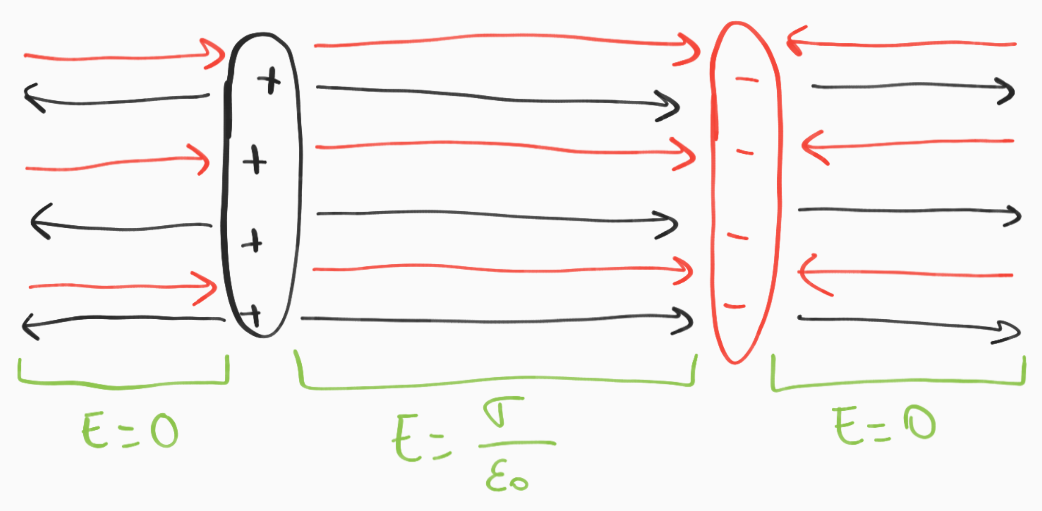

:arrow: charges opposées dans chaque plaque :
En effet, dans ce cas, on a bien le champ électrique qui est tel que ENTRE LES DEUX PLAQUES, et il est nul à l'extérieur des plaques (ceci est dû au fait que les plaques négatives attirent, tandis que les plaques positives repoussent)

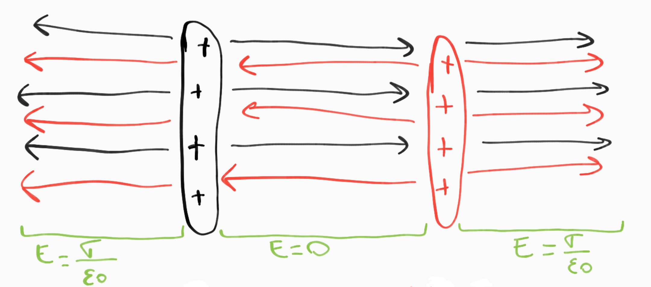

:arrow: charges positives dans les deux plaques :
Dans ce cas, on aura un champ électrique tel que A L'EXTERIEUR DES DEUX PLAQUES, et il sera nul entre les plaques.

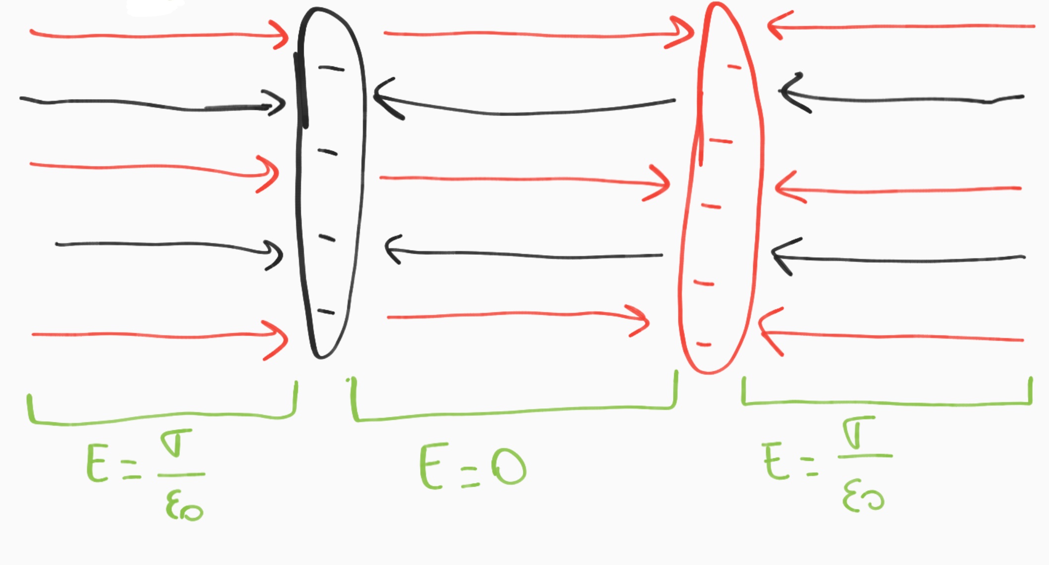

:arrow: charges négatives dans les deux plaques :
Ici, il n'y a pas de différence avec le cas précédent, mais après le prof ne les a jamais trop évoqués ces cas, donc ne te prends pas non plus trop la tête ;)
La formule que tu évoques, où l'as-tu trouvée ?
Le principe de compensation, c'est que le champ reste constant parce que près des plaques il y a plus de charges avec une influence moins importante, tandis que lorsqu'on s'éloigne des plaques, il y a moins de charges avec une influence plus importante, ce qui permet donc cette compensation.
Est-ce que c'est bon pour toi ? :ghost:
(Le - que tu as retrouvé, il n'est pas dans les formules que je t'ai données, mais tu le retrouves dans les variables à utiliser ;) )

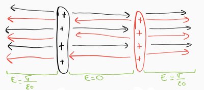

Messagepar Choups » 03 Nov 2019, 15:25
Ah oui en effet, je comprends mieux.
En effet, je comprends que ça puisse porter à confusion. En fait, le champ électrique "seul" est bien noté sous la forme . Pourquoi le 2 disparait dans les formules du cours dans ce cas ?
En fait, comme tu peux le voir sur les schémas que je t'ai fait dans ma précédente réponse, il y a "2 fois" le champ électrique : il y a celui induit par la plaque de droite, et celui induit par la plaque de gauche. Résultat on multiplie le champ électrique par 2, et on simplifie, ce qui donne la formule que vous avez apprise.
C'est bon pour toi ? :soldier:
