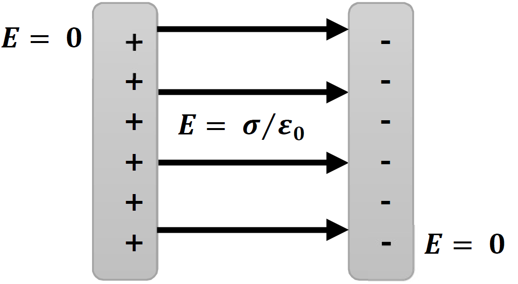

A ma question précédente j'en ajoute deux autres concernant le Champ Electrique...
Toujours dans la Fiche de la TTR, la suivante phrase y est écrite : " Le Champ électrique à l'intérieur de ces plaques [Chargées] est nul à l'extérieur et constant entre ces plaques "
Pouvez vous m'éclaire dans le sens de la phrase? Veut-elle dire que dans le champ électrique ENTRE les places il y existe une charge nul à son extérieur et une charge constante entre les plaques? :question:

Cette phrase illustre tout simplement ce schéma :
Tu peux y voir qu'entre les 2 plaques chargées de ton condensateur, tu retrouveras un champ électrique de valeur et tu auras un champ électrique nul à l'extérieur de tes plaques.
Je me suis trompée dans la formulation de cette phrase, elle est corrigée dans la fiche complète de physique générale, je comprends tout à fait ta confusion, désolée de cette erreur :quiet:
En espérant que cela sera plus clair pour toi :bye:
Bon courage ! :soldier:
