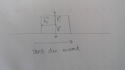

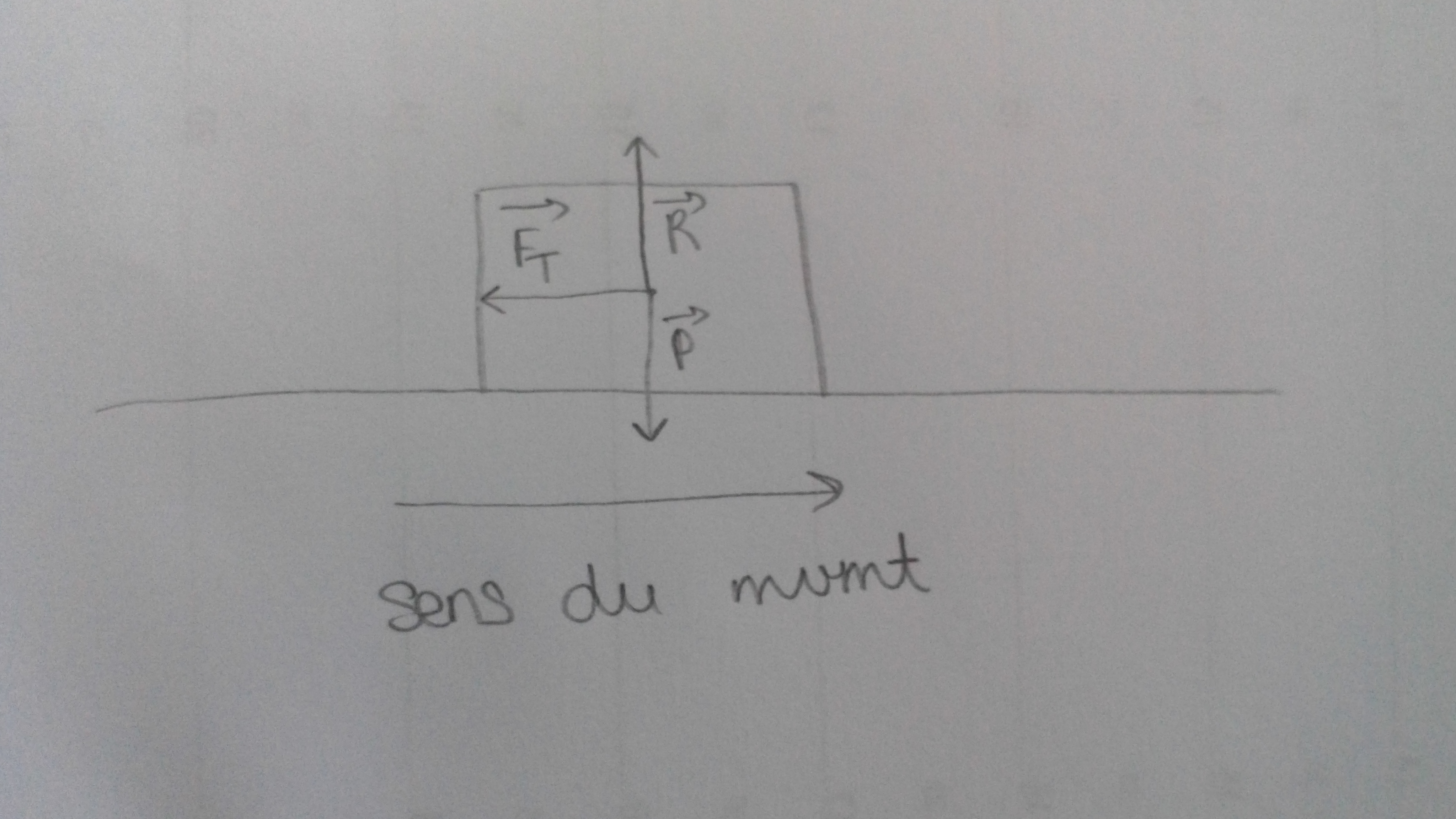

Messagepar Choups » 13 Sep 2019, 11:18
Aloors ! :einstein:
Je vais commencer par le QCM du chapitre 2 : ici il n'y a pas de PFD, on considère la "qualité" du ressort, donc sa capacité à conserver son mouvement (grosso modo) donc le poids de l'objet n'intervient pas.
Pour les deux QCMs du chapitre 1 que tu m'as indiqués, on va répondre plus tranquillement.
Si on commence par faire un bilan des forces, on a trois forces en présence :
:arrow: le poids de l'objet
:arrow: la résistance exercée par le sol
:arrow: la force de frottement sec dynamique
(J'ai écrit F indice T pour la force de frottement, mais c'est bien le frottement sec dynamique qu'on considère, my bad)
Ici, le poids et la résistance du sol sont égaux en norme (par le principe d'action réaction) et s'ils ont une même direction, leurs sens sont opposés. Donc les deux vecteurs s'annulent.
Il ne reste donc à prendre en compte que la force de frottement sec dynamique, qui s'écrit
Donc certes, nous retrouvons la résistance, mais c'est parce qu'elle est incluse dans la formule de base.
Est-ce que c'est plus clair pour toi ?
(J'espère avoir répondu correctement, parce que je t'avouerais que j'ai un peu de mal à comprendre ce qui te dérange :sad: )
