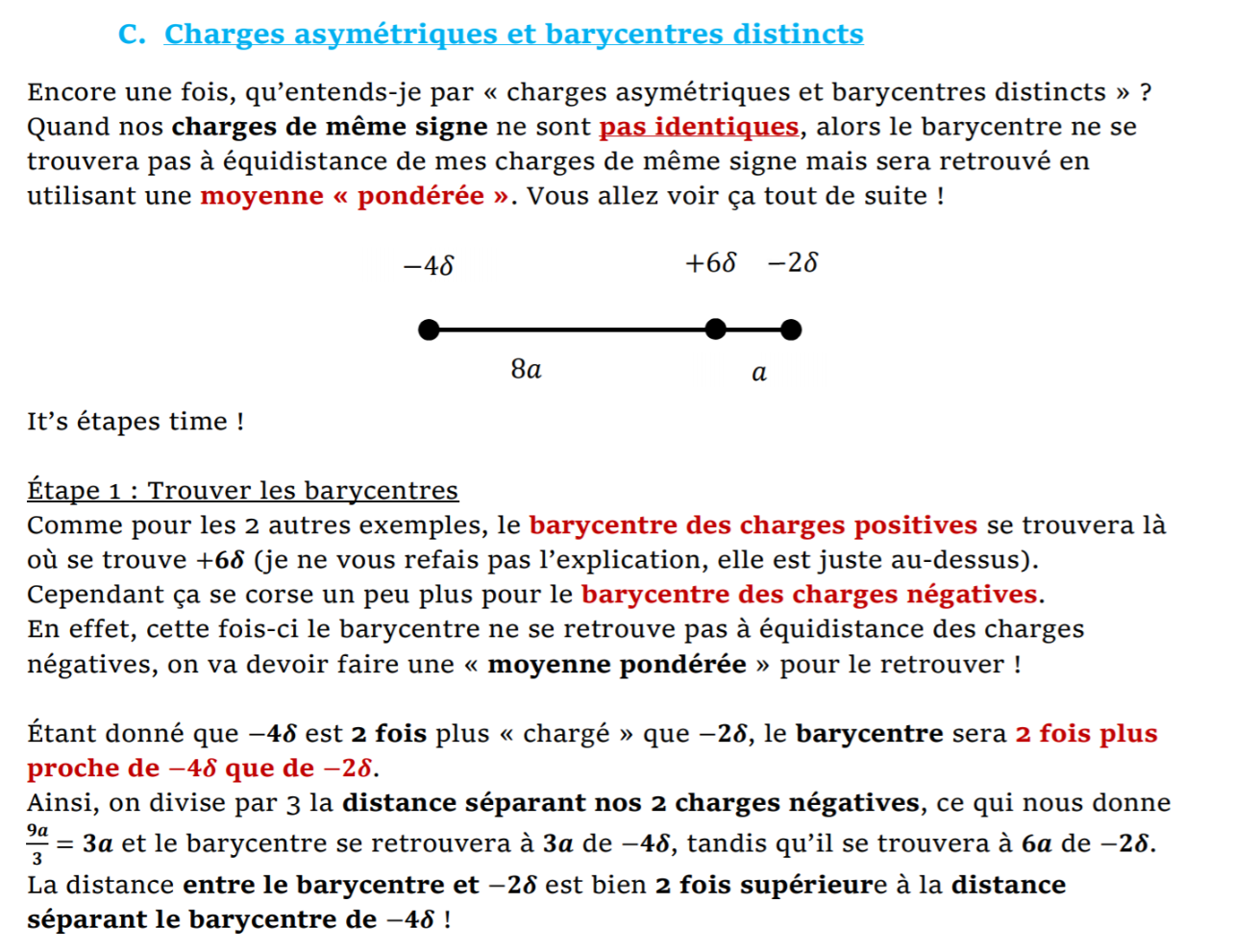

Alors deja MERCIIIIIII pour cette fiche tellement bien faite et expliquée qui m'a SAUVE LA VIE!!!!! (parce que clairement j'y comprenais rien et là illumination :clap: ), mais j'ai quand même une petite question
j'ai compris ici le fait que le barycentre doit être 2 fois plus proche de -4 que de -2 mais Je ne comprend pas pourquoi on divise par 3?
Merciii :wink2:

En fait, ici je vous ai fait un raccourci du raisonnement mathématiquement. Vous avez dans cet exemple 2 charges de même signe mais qui ne sont pas identiques : et . Étant donné que et que l'on fait une moyenne pondérée, on va considérer que l'on a "3 charges", 2 charges au même endroit (là où se trouve la charge ) et une charge distincte des 2 charges précédentes.
Pour vous faire une explication peut être plus parlante et plus mathématique, nommons "x" la distance séparant la charge du barycentre négatif et "y" la distance séparant la charge du barycentre négatif.
Dire que le barycentre des charges négatives sera 2 fois plus proche de la charge que de la charge revient à dire que . Or on sait que , si on remplace y par son autre expression (décrite dans la première égalité), on a donc . Pour trouver la valeur de x, on va donc diviser notre distance totale (9a) par 3 !
Est-ce que c'est plus clair pour vous ? :glasses-nerdy:
PS : Si vous pouviez éviter les +1 à l'avenir ce serait le top, en fait quand je réponds aux questions je pars du bas pour ensuite remonter et mettre des "up" ou des "+1" invisibilise au final vos questions (d'autant qu'ayant un nombre de réponses différent de 0 je pense y avoir répondu ou que ma co-tut l'a fait) :/
Bon courage :bye: :soldier:
