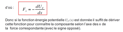

Encore moi,
juste dans la fiche du cours de physique générale il y a écrit qu'en faisant la dérivée de l'énergie potentielle on obtient la force mais ça serait pas plutôt l'opposé de la dérivée de l'énergie potentielle (comme c'était dit l'année dernière) ?

Alors c'est une légère imprécision, mais elle est également faite par le prof sur son diapo :
Effectivement, il rajoute entre parenthèse que l'on prend son opposé mais n'insiste pas dessus. Donc retiens que la force est l'opposé de la dérivée de l'énergie potentielle mais qu'en dérivant l'énergie potentielle (et en prenant l'opposé de cette dérivée pour être plus précis) on peut retrouver la force.
Je vais malgré tout rajouter cette petite précision pour que tout soit bien clair :wink2:
