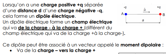

Salut salut!
L'année dernière on disait que le dipôle électrique forme un champ électrique qui va du + vers le - mais là il y a écrit l'inverse.
C'est un erratum ou bien un changement?
Merci!
Anamniocentèse
Messages: 2696
Localisation: Dans un tractus
Re: Ronéo 2 p7
Messagepar Amandab » 18 Sep 2019, 17:26
Bonjour ! :einstein:
Attention ! Il ne faut pas confondre le champ électrique dont le sens est dirigé de la charge positive à la charge négative et le sens du moment dipolaire (champ électrique associé à un dipôle) qui va de la charge négative à la charge positive.
Si tu relis bien la ronéo, tu verras qu'il est bien marqué que le champ électrique va de la charge + à la charge -, contrairement au sens du moment dipolaire qui va de la charge - à la charge + :
J'espère que ces 2 notions seront plus claires pour toi, bon courage :soldier:
