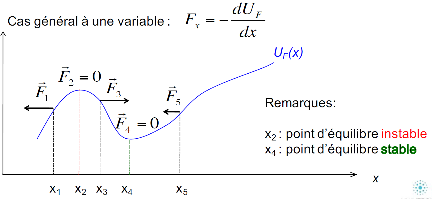

Je voulais savoir comment on sait que dans l'item D, pour le résoudre, il fallait dériver l'énergie potentielle.
Quand on dérive l'énergie potentielle, en prenant son opposé, on tombe sur la force. Est ce que ça a un rapport ?

En fait, le fait que tu retrouves l'opposé de la force en dérivant l'énergie potentielle a effectivement un rapport ! C'est la définition de la force, qui est donc l'opposé de la dérivée de l'énergie potentielle.
:?: Pourquoi dérive-t-on l'énergie potentielle ?
En fait je sais pas si tu te souviens mais dans le cours, en dérivant l'énergie potentielle, tu pouvais tracer un graphique te permettant de déterminer les points d'équilibre stable et instable ! Je te mets ici le graphique :
Dessus, tu vois bien que tu retrouves ton point d'équilibre stable pour une valeur de force qui est nulle ! Ainsi tu retrouves bien l'équation du point d'équilibre présentée dans l'item D :wink2:
Est-ce plus clair pour toi ? :glasses-nerdy:

Hellooo je me rajoute car je ne comprends pas pourquoi on n'a pas -mg (l'axe est dirigé vers le haut, le poids vers le bas)
Merci d'avance !

Tu as -mg car la force est l'opposé de la dérivée de l'énergie potentielle. Ainsi l'énergie potentielle est l'opposé de l'intégrale de de la force. Tu as donc -mg :wink2:
Est-ce que c'est bon ?

Pour moi oui, lerciii
