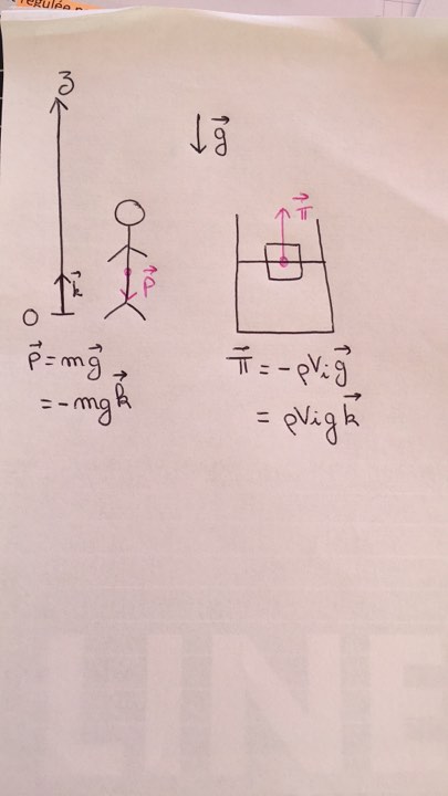

Salut, c'est encore moi :oops:
Alors dans la fiche de physique G il est indiqué que la force de pesanteur=-mg (sous forme vectorielle). Mais il me semble qu'il n'y a pas de moins car la force de pesanteur est dirigé vers le bas, cad dans le même sens que g donc si on ecrit notre force de pesanteur sous forme vectorielle avec comme vecteur g, il me semble qu'il n'y a pas de moins... Il y en aurait un si on rajoutait un vecteur unitaire k dirigé vers le haut... Et du coup le problème se retrouve aussi pour la poussée d'Archimède qui, elle devrait avoir un moins si on utilise g sous forme vectoriel ( car g va vers le bas et la poussée vers le haut).
J'ai joint des (magnifique :sweat: ) petits schémas.

C'est une excellente remarque que tu fais là !
Dans la fiche complète il n'y avait pas de vecteur à droite de l'égalité (erreur de ma part), donc en soit, on ne peut même pas dire quel serait le signe de la force :confused:
Je vais ajouter un erratum dans le CT, et la fiche mise à jour sera également actualisée de ce côté-là ;)

Dacc☺️ Oui j’ai vue qu’il n’yavait Pas de vecteur sur g, je me suis dit que c’était par rapport à la galère de la mise en ne page 😉
