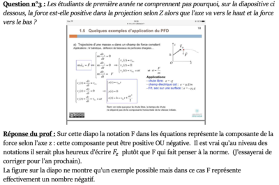

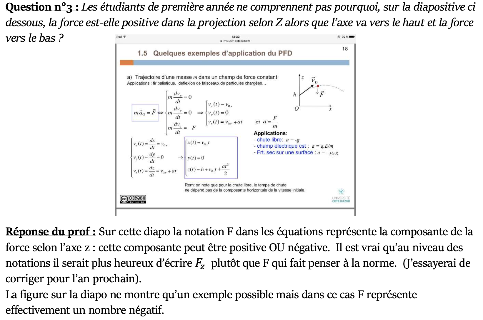

Messagepar La buraliste » 05 Nov 2019, 15:09
Salut, à propos de cette réponse du prof, je ne comprends pas trop...Est-ce que ça veut dire que les formules qui sont notées dans la ronéo sont complètement fausses et à ne jamais utiliser ou est-ce qu'elles restent justes selon le cas et on peut quand même les utiliser ? Et si oui je ne comprends pas non plus quand utiliser celles avec le + et celles avec le -
Je n'ai jamais vu de cas dans lequel on devait utiliser un + je crois bien :neutre:
Merci
La buraliste
Messages: 1896
Localisation: à BGT
Re: Formule vitesse/position
Messagepar Choups » 09 Nov 2019, 10:46
Coucou !! :einstein:
Non en fait cette diapo explique le cas général pour une force F quelconque !!
En fait, de base tu as ce +, mais comme on utilise très souvent des forces négatives, alors ça devient un - dans nos équations !!
Donc tu peux apprendre ces équations si tu veux, mais ce sont justes les équations générales de ce qu'on fait pour différentes forces ;)
C'est bon pour toi ? :soldier:
Messagepar La buraliste » 10 Nov 2019, 14:44
Ahhhh oui d'accord nickel merci !
