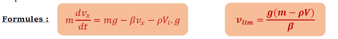

Je préfère vous demandez avant de m'embrouiller, dans les formules :
On considère la masse volumique, le volume immergé et la masse de l'objet qui subit ces forces c'est ça? On ne considère jamais la masse volumique, le volume immergé ou la masse du fluide ?
Mercii :)

du coup, selon ce que j'ai trouvé : rho = masse volumique du liquide, V = volume immergé de l'objet et m = masse de l'objet finalement, c'est bien ça? tout le temps?

Dans cette situation oui, dans la poussée d'Archimède, on considère la masse volumique du liquide et le volume immergé du système étudié. (On remarquera que le volume immergé, si l'objet est totalement immergé, correspond au volume de l'objet, et peut donc être remplacé par sa masse divisée par sa masse volumique)
Dans le poids, on considère la masse de l'objet lui-même.
C'est bon pour toi ? :soldier:

oui super, merci !!
