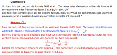

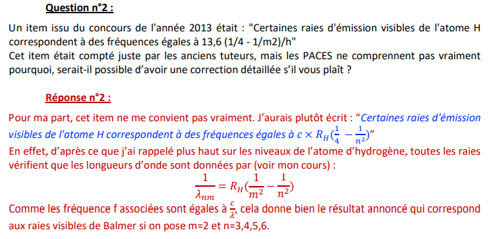

Saluut concernant la réponse du prof je n'ai pas trop bien compris en fait :(
J'ai plusieurs questions à ce sujet
1) Quelle est la différence entre la formule du cours qu'a évoqué le prof et la formule E= -13.6*Z² * (1/n² - 1/n'²)
2) Et je vois pas du tout comment il est passé de la formule du cours à c * Rh * (1/4 - 1/n²)
pcq la seule que j'aurai remplacé c'est 1/λ = f/c si on voulait exprimer par rapport à c
3) Les valeurs de m et n je sais pas d'où elles sortent et pq dans l'item on donne une valeur numérique à m (=4) mais pas à n²
Voilà mercii

1) La deuxième formule dont tu me parles est utilisée à quel moment dans le cours de physique ? :confused:
Après, là comme ça je dirais que les deux sont basées sur le même principe mais on n'utilise juste pas les mêmes variables pour effectuer le calcul :confused:
2) Comme tu l'as dit, on a donc . Donc si maintenant on reprend la formule du cours, on a donc . Maintenant si on remplace par , ça nous donne donc . Donc si on isole f, ça nous donne au final :
3) Dans l'item proposé, le prof a bien précisé que c'était certaines raies du visible. Dans le cas de l'atome d'hydrogène, on a des valeurs de m et de n dans le cours correspondant aux raies du visible : m=2 (donc comme il est au carré ça nous donne 4) et n pouvant prendre plusieurs valeurs, on ne l'a pas remplacé par une seule bien précise.
C'est plus clair pour toi maintenant ?
