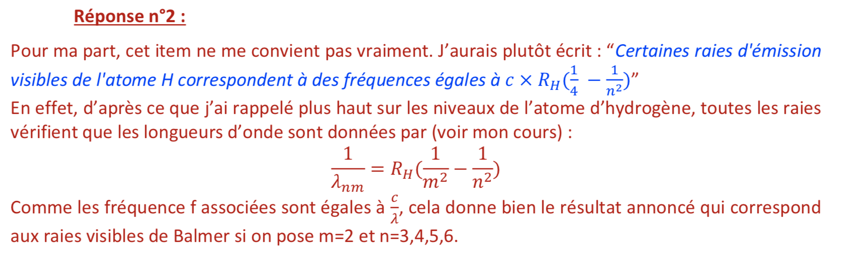

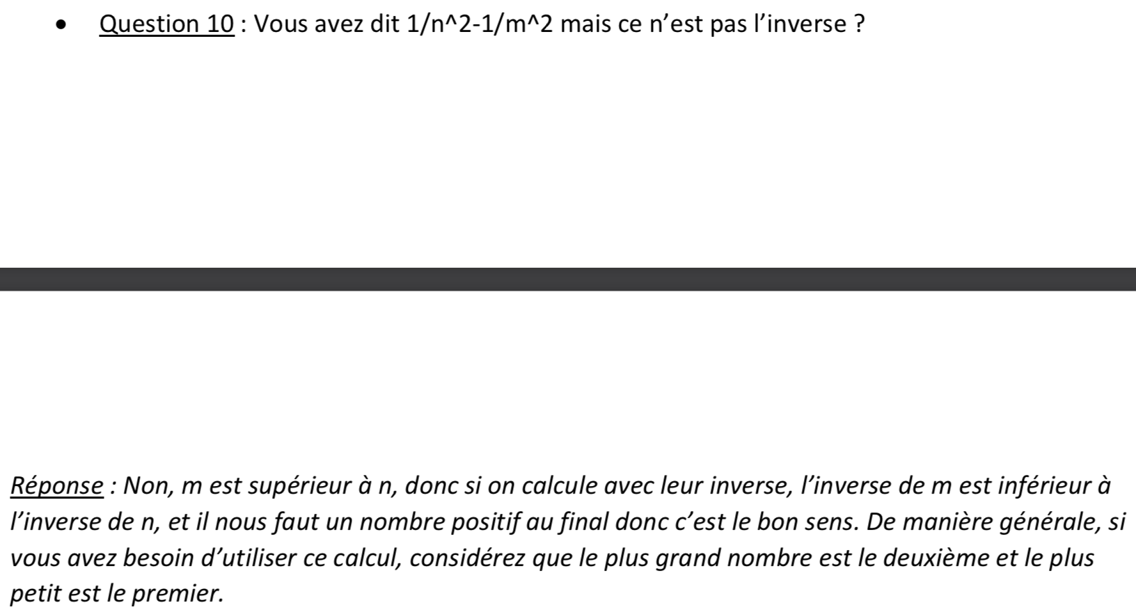

Salut, à propos de votre réponse dans concernant la formule des raies de Balmer je crois que vous contredisez bien le prof. C'est bien :
n > m et du coup l'ordre de la formule est à changer non ? C'était dans ses réponses...
Merci :)

Tout dépend du sens :)
Durant son cours, le prof a donné un exemple avec m > n. Et tu remarqueras que les deux fractions sont inversées d'une réponse à l'autre ;)
Ce qui importe ici, c'est plus l'ordre (savoir si on met d'abord le plus grand ou le plus petit nombre au dénominateur) que de savoir si m ou n est plus grand que l'autre.
Après, il est vrai qu'il vaut mieux apprendre que m = 2 et que n = 3, 4, 5 ou 6 :papy:
C'est bon pour toi ? :soldier:
