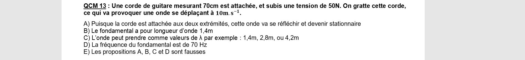

Messagepar Yooouuupiii » 21 Oct 2019, 15:16
Salut, désolé de balancer ça comme ça mais je n'arrive pas à resoudre ce QCM et la correction ne développe pas, est ce que tu pourrais m'expliquer

Messagepar Choups » 22 Oct 2019, 14:53
Hello ! :einstein:
:arrow: Item A : Il s'agit du cours ;)
:arrow: Item B :
On sait que et
Donc si on remplace dans notre équation, on obtient au final :
Ensuite je te laisse faire le calcul mais on obtient bien 1,4 m :)
:arrow: Item C :
Ici, il suffit de retrouver la position de n dans notre équation :
Si on incorpore n, on se retrouve alors avec : donc on se rend bien compte que les autres longueurs d'ondes seront inférieures à la fondamentale ;)
:arrow: Item D :
Ici on fait le calcul :
C'est bon pour toi ? :soldier:
