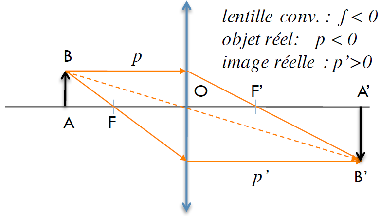

Coucou Amandab,
j'ai une question sur l'optique géométrique, dans ton cours tu dis "les rayons divergent à partir d’un objet réel mais convergent vers un objet virtuel" et tu reprends cette notion dans ton dm, je ne comprends pas ce que tu as voulu dire par là, pourrais-tu revenir sur cette partie stp?

Bonsoir Mathieu ! :einstein:
Alors en fait cette phrase décrit juste un phénomène que l'on observe lorsque l'on fait des constructions géo. Quand notre objet est réel, les rayons vont tendre à "s'en éloigner", donc à diverger (verger). Tu peux le voir sur ce schéma (que j'ai pris du diapo du prof) :

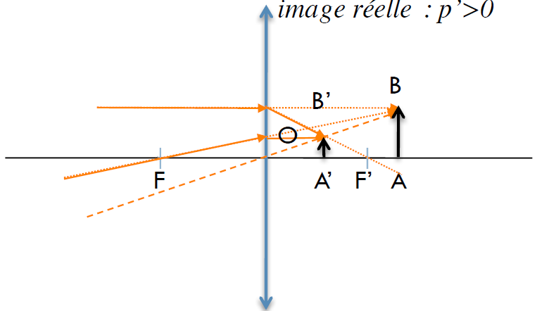

De l'autre côté, quand notre objet est virtuel, les rayons passant par la lentille vont tendre à "aller" vers notre notre objet, ils vont converger vers notre objet ! Encore une fois, tu peux le voir sur le schéma suivant :
En espérant que cette notion sera plus claire pour toi :angel:

Messagepar mathblanc » 15 Sep 2019, 00:10
Reeee,
C'est parfaitement clair ! Merci beaucoup!!! XOXO
