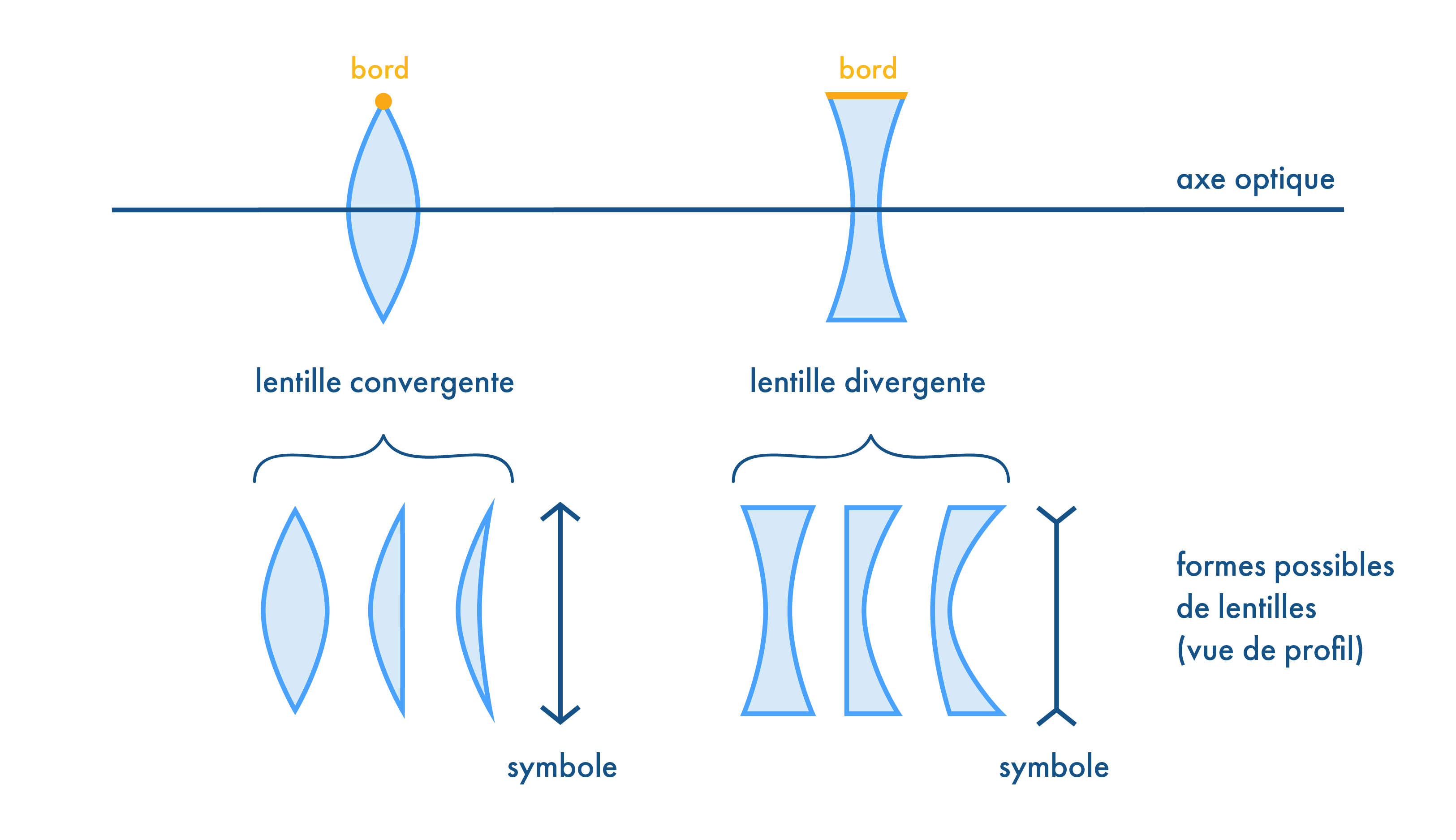

Alors clairement, j'assume pas mais alors pas du tout de poser cette question surtout à 2 semaines du concours mais disons que je suis obligée d'être fixée donc pas le choix. et puis comme on dit mieux vaut tard que jamais. En fait depuis toujours je comprends sans comprendre cette petite partie en me disant que ça passerait sauf que c'est tombé à la SDR et du coup j'suis obligé de comprendre pour pouvoir raisonner dessus et savoir de quelle type de lentille on me parle.
Donc voilà, en fait je comprends pas ce que les termes lentilles à bords épais/minces signifient? (ouais j'vous avais prévenu ça craint de ouf genre c'est un peu la base des bases mais tout. va. bien.) En fait je comprends pas de quels bords on parle, c'est vraiment un gros mystère pour moi donc éclairez moi s'il vous plait!

J'me posais la question aussi au début (tqt) mais j'avais trouvé un schéma qui m'a beaucoup aidée : j'te le mets si jamais ça peut t'aider tant mieux, le temps qu'une tutrice te réponde. Tu vois que les bords c'est là ou il y'a le point/trait orange :)
Dans la première lentille tu vois que le bord est mince (c'st qu'un point on va dire) => convergente
Dans la seconde lentille tu vois que le bord est plus épais (c'st un trait donc c'st plus épais que la précédente) => divergente
J'espère que ça t'aidera voilà voilà

Je n'ai rien d'autre à rajouter, JuicyGlucose a parfaitement expliqué le phénomène (merci d'ailleurs haha)

Non plus sérieusement merci beaucoup j'ai enfin capté d'ou ça sortait ce truc de bords minces et épais! :)
