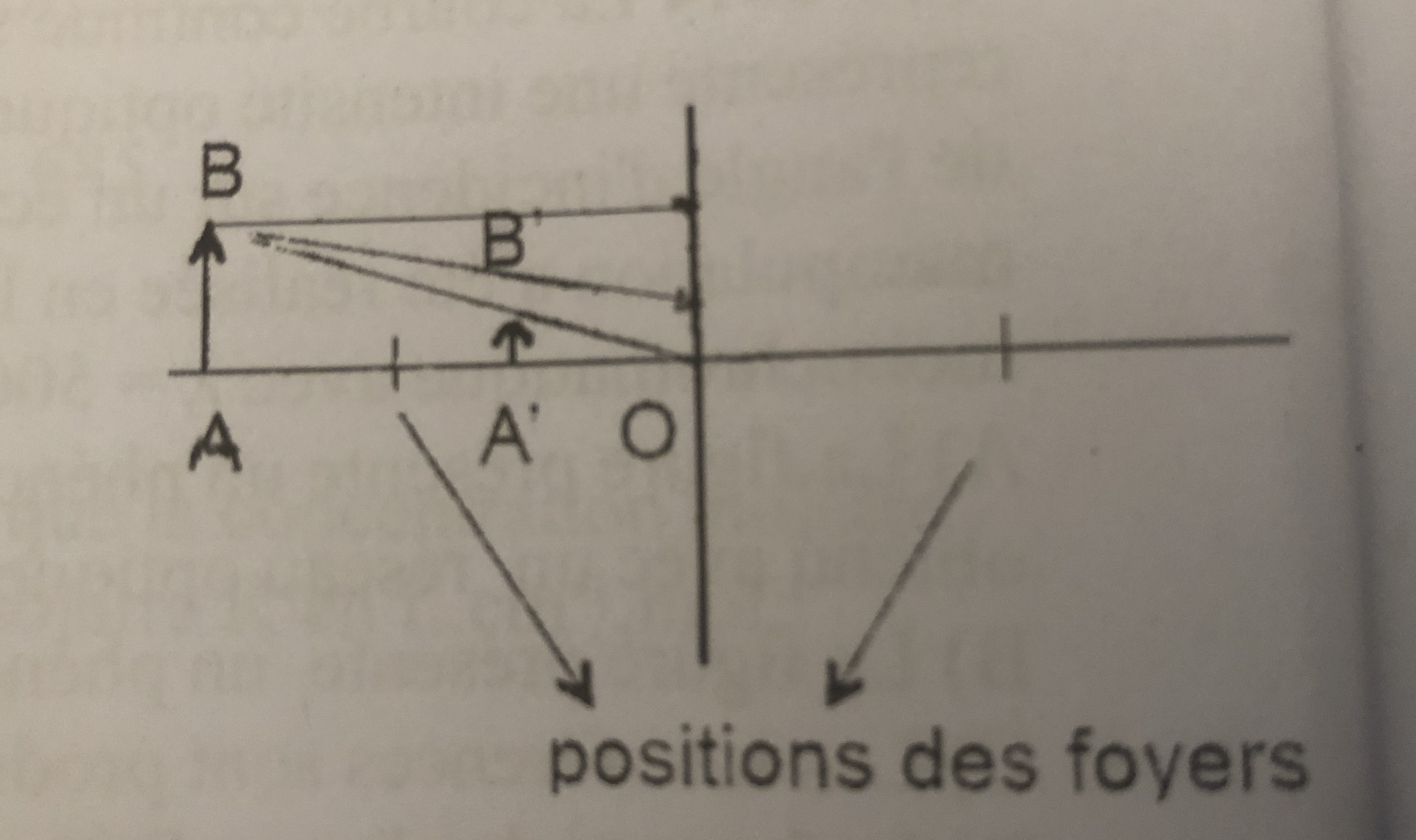

bonjour, dans le sema ci joint est ce qu'il serait juste de compter vrai "les rayons lumineux issus de B convergent vers le foyer image "
merci beaucoup

Je dois t'avouer ne pas bien comprendre ta question.. Le prof ne fait pas vraiment tomber ce genre de questions, surtout pour les constructions optiques pour lesquelles il préfère largemebt vous poser des questions sur la position de l'image et l'objet, leur taille et leur "direction" (image renversée ou non)
Par ailleurs, effectivement le rayon arrivant parallèlement à l'AO va "converger" vers le foyer image mais uniquement celui-ci (et parce que cela correspond à une des règles de construction)
J'ai expliqué comment résoudre ce QCM d'annale sur ce post si tu veux plus de précisions
