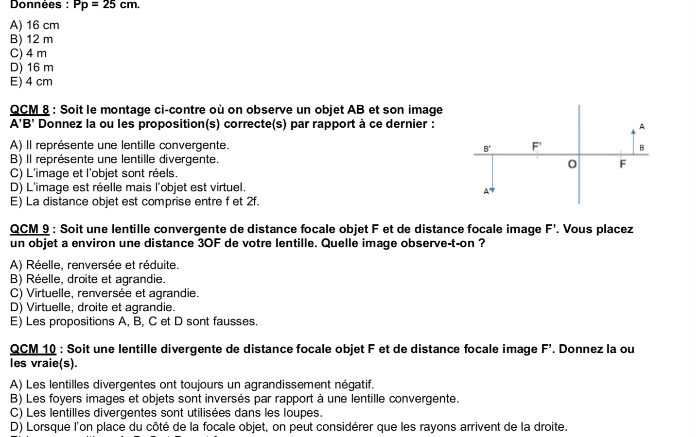

Salut, je ne comprends pas comment il faut raisonner lorsqu'on a un qcm comme celui-ci.. Parce qu'en appliquant le mémo donné dans la fiche, en utilisant le schéma de la lentille divergente, je retrouve l'item D vrai (qcm 8), pourrai-je avoir une explication svp :) merci d'avance

Il s'agit du qcm 8

Messagepar Amandab » 17 Oct 2019, 16:11
Bonjour ! :einstein:
Ici pas besoin d'utiliser un mnémo quelconque !
Tout d'abord, tu peux voir que ta lentille est divergente car le foyer objet se trouve à droite de ta lentille.
Ensuite, il suffit de voir que ton image se trouve à gauche de ta lentille, donc en avant de ton système optique pour en déduire que ton image est virtuelle :wink2:
Raisonnement inverse pour ton objet : celui-ci se trouve à droite de ta lentille, donc en arrière de ton système optique, donc ton objet est virtuel également :glasses-nerdy:

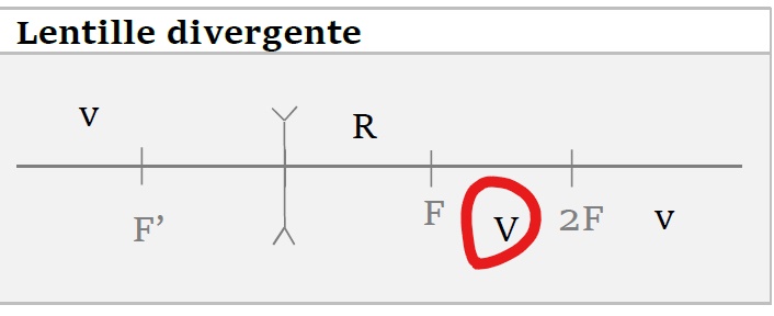

Par ailleurs, sur le mnémo il est bien montré dans le cas d'une lentille divergente, pour un objet se trouvant entre F et 2F, l'image est virtuelle, agrandie et inversée, comme je te l'ai entouré ici :
Est-ce que c'est mieux pour toi ? :soldier:
