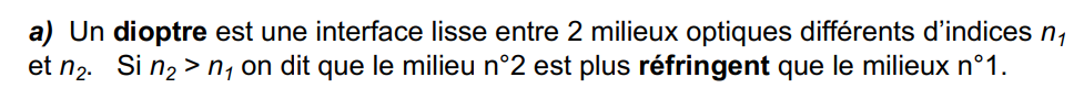

- premièrement : il y avait un item qui est celui-ci "A) Un dioptre sphérique sépare deux milieux dont les indices de réfraction diffèrent. " cet item était compté vrai mais dans le cours je vois pas où est ce que c'est précisé que le dioptre sphérique sépare forcément deux milieux d'indice différents ? (peut être la version du prof change mais on sait jamais j'ai peut être loupé un détail c'est pour ça je pose la question…)

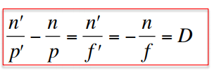

- deuxièmement est il possible d'avoir un piège au concours du style : " D = n'/f " ---> faux : " D= n'/f' "

La définition d'un dioptre est l'interface entre deux milieux d'indices optiques différents. Ainsi, que ton dioptre soit sphérique ou non, les indices optiques seront différents. Si tes indices optiques ne sont pas différents, tu n'as pas de dioptre.
En effet, imaginons une lentille dans l'air, tu auras un dioptre car l'indice optique de ta lentille est différent de l'indice optique de l'air, c'est la même chose que pour le passage de l'eau à l'air.
Concernant ta deuxième question, oui un tel piège peut exister puisque ce ne sont pas les mêmes variables (donc pas les même valeurs), d'autant plus que le signe de la formule change en fonction de "n"/"n'" et "f"/"f' " :
