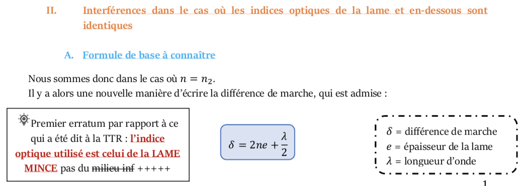

Dans votre fiche méthode il est écrit que le n utilisé est celui de la lame mince.

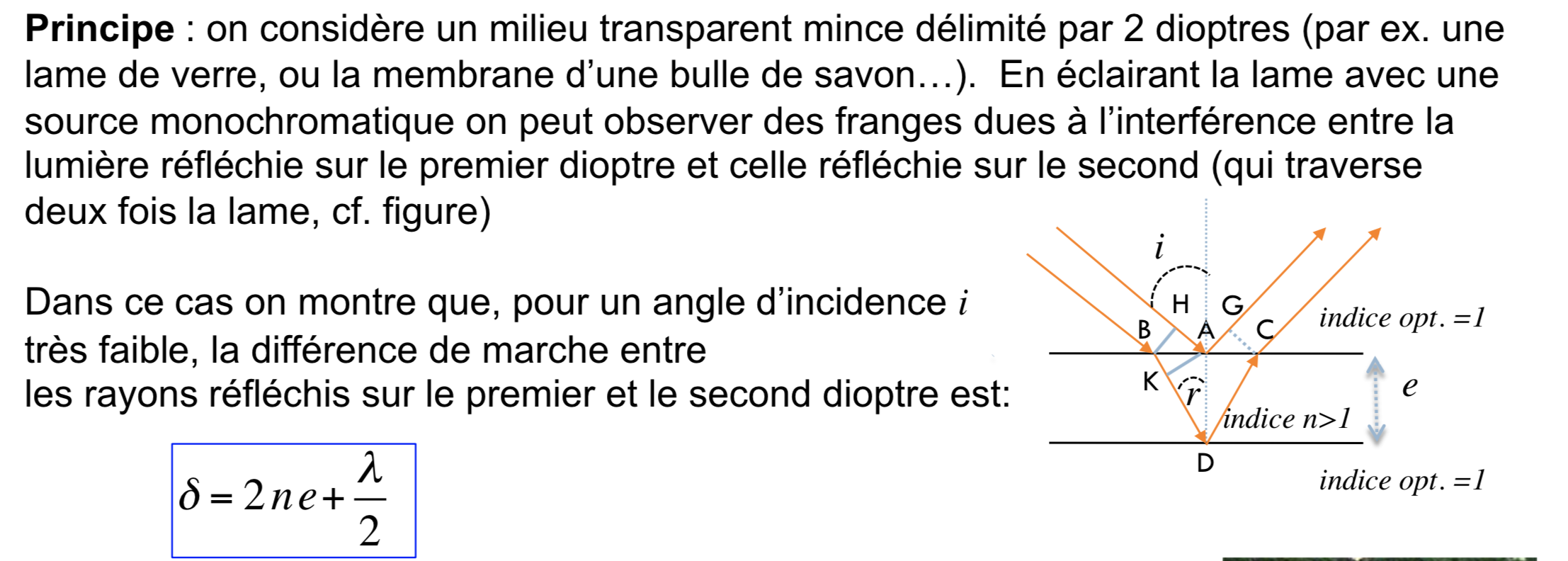

Mais dans le diapo du prof l'indice de la lame mince est différent de l'indice du milieu supérieur et inférieur donc n1≠n2
Du coup à quoi correspond n1 et à quoi correspond n2 ? Et dans les formules c'est n1 ou n2 qu'on utilise ?
