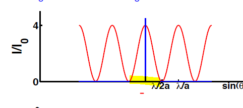

1) comment ça se fait que la formule de l'intervalle angulaire qui correspond à l'angle entre 2 franges claires OU SOMBRES est la même formule que les maximas d'intensité d'intensité (qui concerne donc les franges claires ET NON SOMBRE.
2) est ce que i c'est ce que j'ai indiqué en jaune? car j'ai du mal à visualiser graphiquement pq quand lambda diminue i diminue
Voilà merciii

Je pense que c'est parce que les bandes claires, comme les bandes sombres, ont une largeur égale à lambda/a.
Pour ta deuxième question, il me semble qu'en effet, c'est bien ça !
Maintenant, pourquoi i diminue quand lambda diminue, là ça part sur des calculs mathématiques un peu plus complexes (à base de démonstrations :eyeroll: ) et pour le moment je n'ai pas de réponse. Je vais y réfléchir et je te tiens au courant si j'ai une solution ;)
