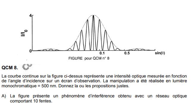

salut ,
je sais pas comment deduire d'une figure le nombre de fentes impliqués , notamment dans un qcm de 2013-2014 , si vous pouviez m'aider svp

Messagepar Saitama » 29 Nov 2019, 19:37
quel rapidité merci , j'ai lu les autres posts mais je n'ai pas compris :/
voici le qcm en question

Messagepar Choups » 02 Déc 2019, 10:44
Helloow ! :panda:
Ici, tu pouvais te baser sur le fait que I/Io max = N²
Donc comme ici tu vois que I/Io max = 4, il était possible d'en déduire que N = 2
C'est bon pour toi ? :einstein:

Messagepar Saitama » 02 Déc 2019, 16:17
Ah oui super j’ai compris merci !
